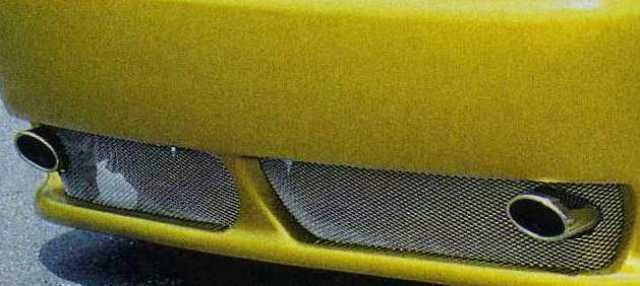

Ich hab das hier noch gefunden, vielleicht ist das ja ne Lösung. Man könnte es schnell weg schrauben und die Beleuchtung drüber setzen…(hoffe du weisst wieích´s meine.

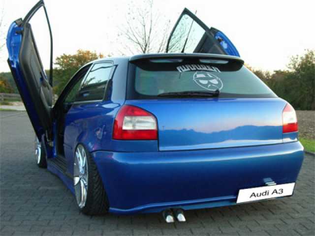

hier is nun in ebay eine heckschürze ->
http://cgi.ebay.de/Audi-A3-Heckstossstange-Heckspoiler-der-Hammerlook-Top_W0QQitemZ8044328065QQcategoryZ106704QQrdZ1QQcmdZViewItem
die haben das auch ganz geschickt gemacht (auch geeignet für showzwecke!!!)
guck mal !
gruß daniel

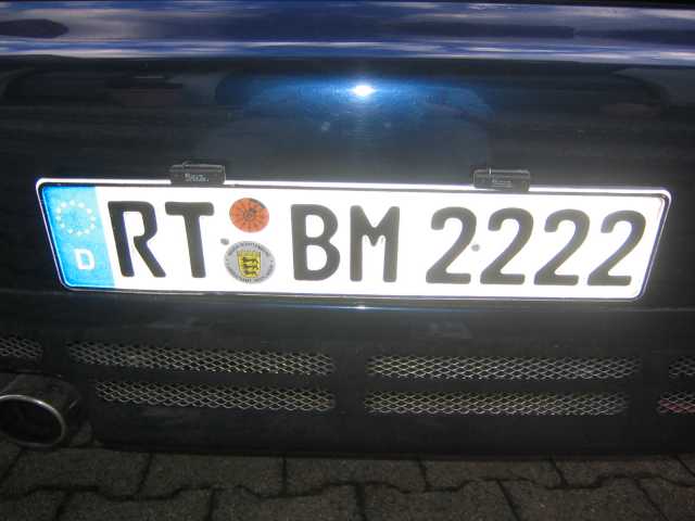

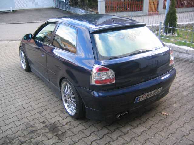

Im Fall das es jemand Interresiert habe ich mal 3 Bilder gemacht wie ich das Problem jetzt gelöst habe.
Die Beleuchtungen sind vom scooter-center.com und wirklich mini mit E Nummer.
Habe das Nummernschild auf eine Plexiglasscheibe geschraubt und dort auch die Beleuchtung angebracht.
Gruß Ralph
Und so sieht es von weitem aus
ist das erst von deinen beiden bildern
das beleuchtete nummernschild?
ich würde ja gernmal sehen, wie die beleuchtung bei nacht und etwas entfernung aussieht.
denn ich bin auch immernoch am basteln…
ne das erste Bild ist bei Tag gemacht worden. Bin erst heut fertig geworden.
Bis jetzt war es ja noch gar nicht nacht :slight_smile:
Werd nächste Woche mal eins bein Nacht machen.
Gruß Ralph
