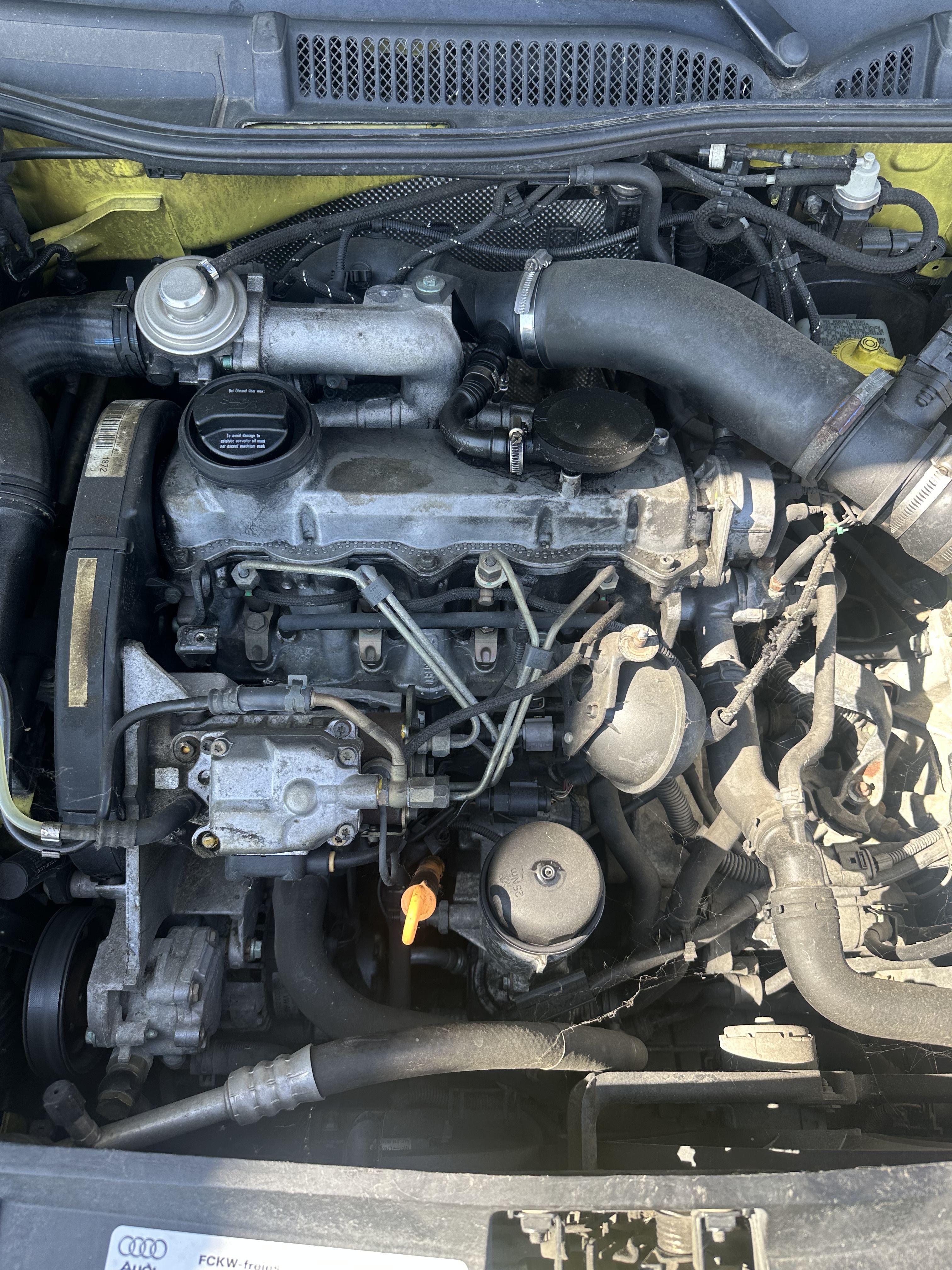

Hallo ich brauche eure Hilfe. Ich habe meine Lichtmaschine getauscht
. Jetzt möchte ich den Keilriemen wieder einbauen, aber wie verläuft der
leider nicht aufgezeichnet. Ich habe dieses Modell mit Klima und Servolenkung die oben ist. Habt ihr vielleicht eine Zeichnung wie der Keilriemen verlaufen muss. Ich danke allen für eure hilfreichen Antworten
Moin, welchen Motor hast du drin?
Sorry irgendwie hat es nicht übernommen. Audi a3 8l 1.9 tdi Ahf mit Servopumpe oberhalb der Lima

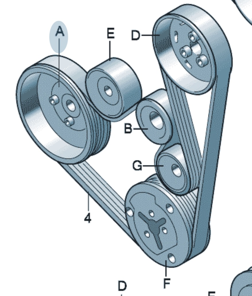

Das hier habe ich jetzt für deinen Motor (1,9TDI AHF) rausgesucht. Das sollte so stimmen, kannst ja vorher nochmal die Einbauposition der Spann/Umlenkrollen prüfen, aber so sollte er verlaufen.
A Kurbelwelle
B Drehstromgenerator
C Kühlmittelpumpe
D Servolenkung
E Riemenspanndämpfer
F Klimakompressor
G Umlenkrolle
Hoffe das hilft dir weiter
Ist jetzt mit Klimaanlage, wenn du keine hast, musst du bescheid sagen, dann verläuft der Riemen natürlich anders
Eben genau das Finde ich auch. Ich habe Oben Sevopumpe dan direkt unterhalb die Lima , und ja habe eine Klimaanlage
Naja dann müsste das doch der Riemenverlauf sein?
