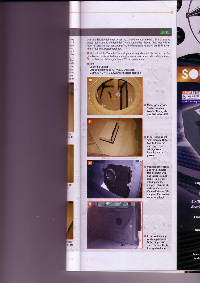

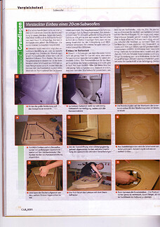

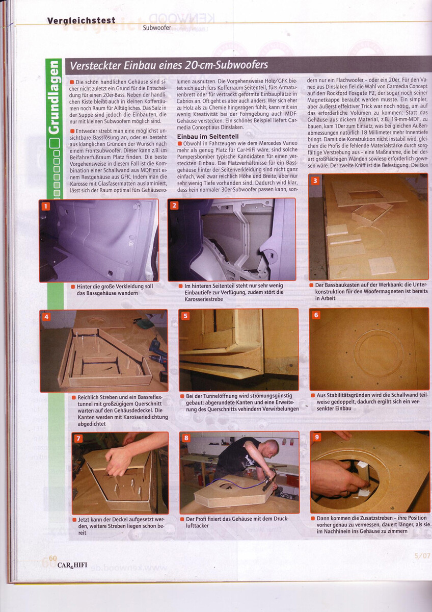

Wenn du deinen Kofferraum nicht verbasteln willst, hätt ich einen Vorschlag:
Frontsystem, dann ne 4-kanal Endstufe hinter die hintere Seitenverkleidung, und einen 8" Woofer, dafür kein Hecksystem, da ja kein platz mehr dafür ist
is natürlich a Möglichkeit!
Aber muss man halt die hinteren Türpappen komplett umbauen.
Und vorallem sehr gut dämpfen.
Aber ist das klangmäßig annähernd so gut wie ein Sub in nem Gehäuse???
@Rehm muss schon ne Holzkiste her, sonst bringt des nichts. Für nen 8" bekommst da ein gescheites Volumen hin.
wie willst na ne holzkiste in der Tür verbauen?
Da glaub ich is das ganze im Doppelten Boden doch besser aufgehoben!
ist ja ein 3-Türer, geht ohne probleme.
Ist zwar kein A3 aber so mein ich des
OK ich mein wenn ihm der Aufwand nicht zu groß is!
