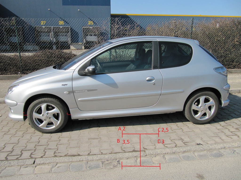

Dieses Fahrzeug hatte mal einen Frontschaden (rechts), es wurden so ziemlich alle Teile getauscht wie ich auf der Rechnung sehen konnte. Rechnung lag bei ca. 5000 war damals denk ich kurz vor dem kapitalem Totalschaden. Es wurde bei einer Peugeot Werkstatt gemacht.

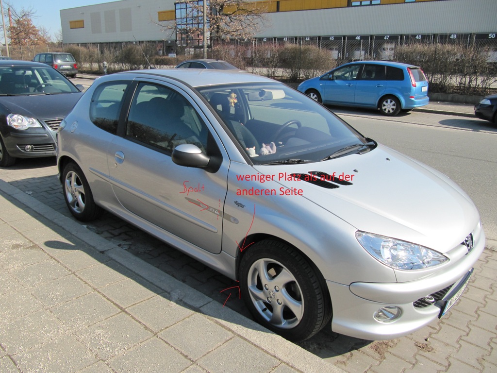

Nun ist mir aufgefallen , dass der rechte Reifen etwas weiter richtung Tür steht.
Fachbegriff Nachlauf ?
Habe es mit meinen fingern gemessen und das mehrmals.
Auch ist mir aufgefallen dass der Spaltmaas zwischen Kotflügel und Tür auf der rechten seite ca 2mm breiter ist wie auf der Fahrerseite.
Sollte man da die Finger weck lassen? was ist euere Meinung? Gibt es dadurch Nachteile in der Zukunft?
Fällt optisch überhaupt nicht auf, ich war ziemlich penibel bei der Fehlersuche.
Seit dem Unfall wurden 6000 km gefahren, Reifen sind gleichmässig abgefahren, bzw schauen aus wie neu.
Anbei zwei Bilder damit sich das jeder vorstellen kann.
Die Skizze stellt das Auto da mit den 4 Reifen
Die Zahlen geben meine Anzahl der Finger an die da reinpassen.

ich würde die finger davon lassen, irgendwas wurde da nur halbherzig gerichtet.
