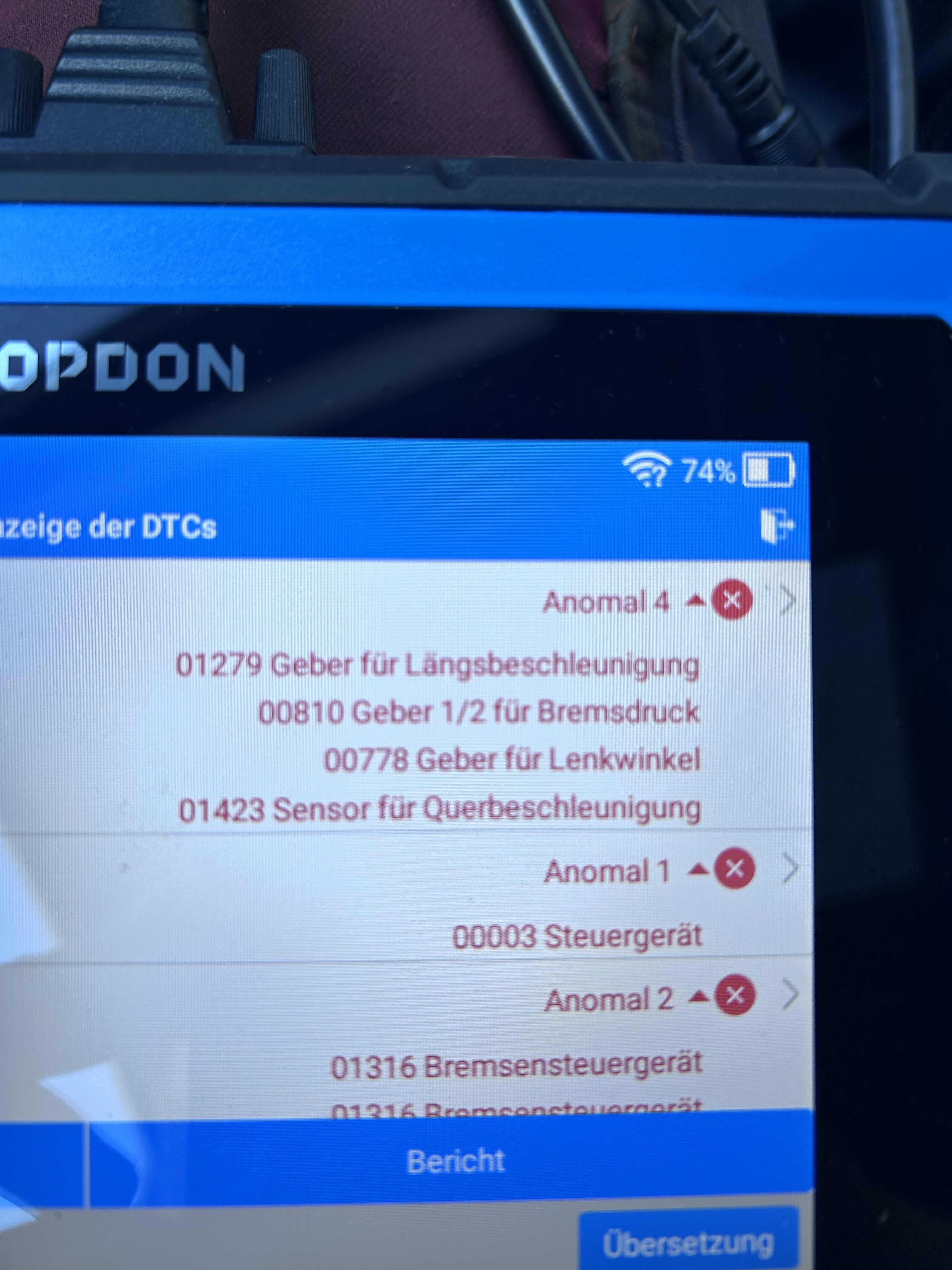

Kann ich die Fehler mit vcds beheben?
Hallo weiß jemand ob und wenn ja wie ich diese Fehler mit meinem vcds raus kriege?
Muss zum tüv und hab abs und esp Lampe an
Danke im vorraus
Les es mit vcds aus , wenn es die Grundeinstellung der 4 Sensoren ist dann kannst du das machen ja , wenn ein Hardware Fehler vorliegt muss dieser erst behoben werden
Mit dem Bild kann wohl keiner was anfangen und die vernünftig weiter helfen
Wie ist der Fehler gekommen ?
Kann heute Abend mal ordentliche Bilder machen
Die Fehler kamen nachdem ich das KI abgesteckt hatte.
Dann die 4 Sensoren anlernen mit vcds dann sollte es wieder passen
