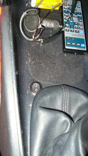

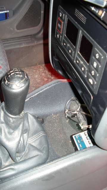

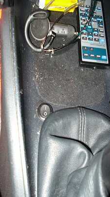

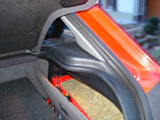

Also hab es wenn die kofferraumklappe öffnest vom rechten licht genommen und dann den gleichen weg benutzt wie stromkabel von batterie zum verstärker… dann hinterm handschuhfach durch und neben dem schalthebel dann den schalter rangemacht! Kann ja morgen paar Bilder machen ums zu zeigen! is ganz eazy glaub mir! Und ja kofferraumlicht geht auch an wenn türen geöffnet werden!

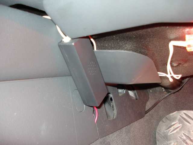

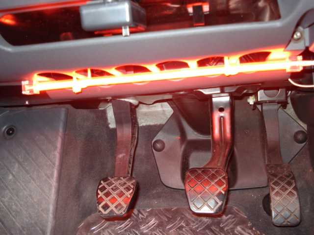

Also hab vorhin die Bilder gemacht hoffe die helfen dir ein wenig weiter wenn noch was nicht klar ist kannst gerne fragen!

Die rückbank hab ich nicht komplett ausgebaut gehabt, ich hab ledigelich den sitzbereich aufgeklappt und die rückenlehne leicht aufgeklappt damit ich das kabel unterm sitz dann in die fußleiste (da wo der komplette kabelstrang durchgeht) durchziehen kann!und der rest war dein wie wenn ne anlage einbaust und z.b. chinch kabeln nach hinten ziehst!
Hört sich vll komplizierter an als es ist!
Wo ich das grad auf den Bildern sehe…ich habe die Inverter von den Kaltlichtkathoden hinter der Mittelkonsole irgendwo versteckt (nicht auf höhe Radio sondern auf Wadenhöhe ca wenn du drinsitzt). Da ist noch Luft. Hab das ganze leicht gepolster damit nix klappern kann und mit doppelseitem Tage hingebatzt. Passt 1A :slight_smile:

Geht das beim Facelift auch von der Kofferaumbeleuchtung? Hab gestern mal geschaut, Türen waren offen und Kofferdeckel zu, habe den hinteren Sitz vorgeklappt und geschaut, hat aber nicht geleuchtet. Wie muß man das genau anschließen? Was für ein Kabel hast du genommen von vorne nach hinten?
