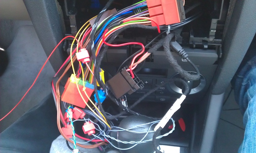

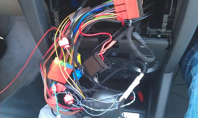

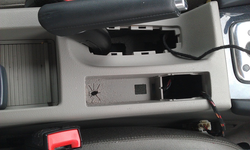

Kabelsalat
NACHER
Thx an: rainer, dj_beat, carstyle4you
VORHER
Danke Rainer… Forumselektroguru!!
Danke für die Blumen.
Nur leider ist das ein Bild ohne den SDS-Taster,
d. h. vor unserem Umbau.

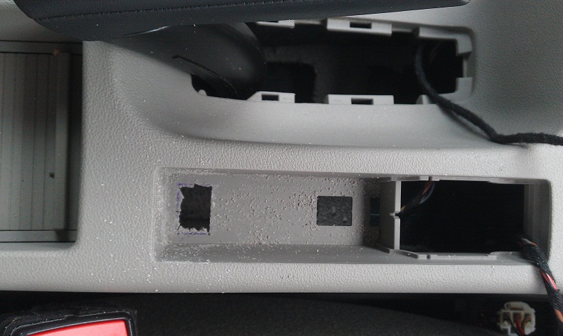

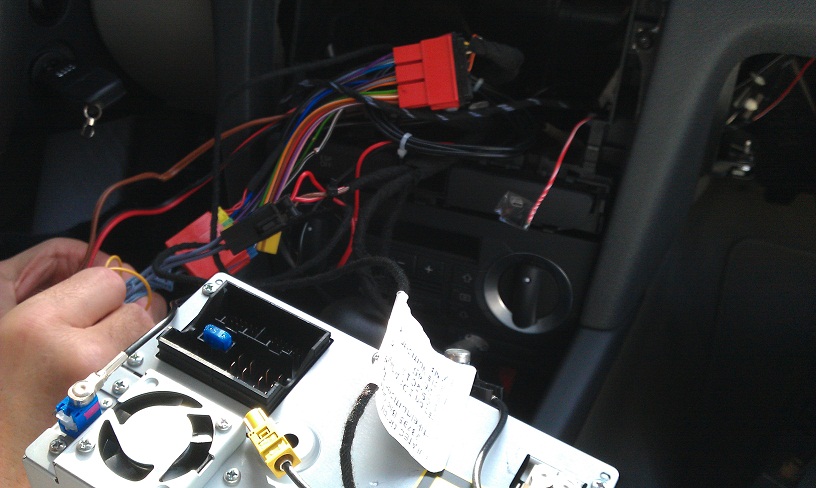

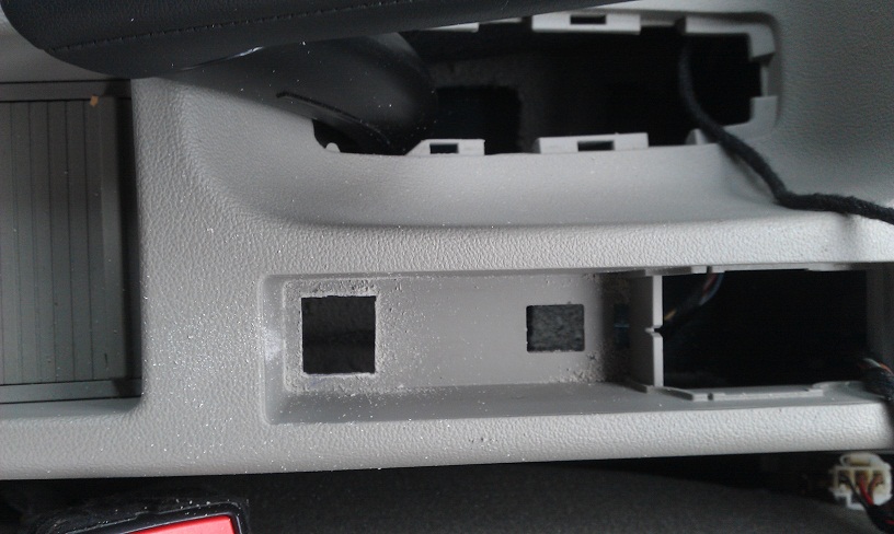

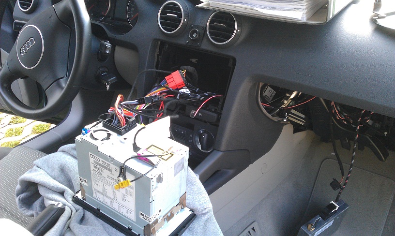

Nach dem Umbau war dann neben der vorhandenen RNS-E noch eine BT-FSE ordentlich installiert sowie SDS ohne MFL und auch der AUX-IN-Anschluss war zum Einsatz bereit.

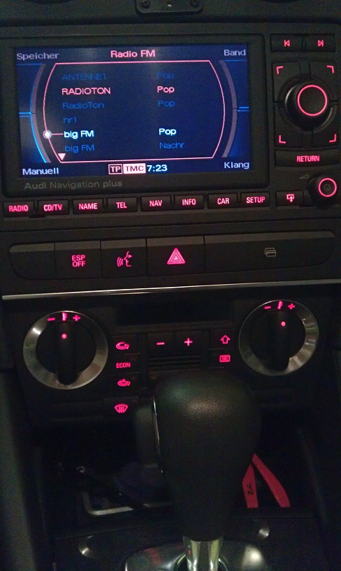

Das sieht doch schon viel besser aus, mit dem neuen SDS-Taster.
Also nun mit der RNS-E "endlich" den S3-Start-Bildschirm, SDS (ohne MFL), BT-FSE und AUX-IN.
Glückwunsch und weiter viel Genießen.
Rainer
Sieht richtig gut aus, die SDS Taste :))))
Viel Spass damit
Gruss Alex (Entwickler des SDS-Moduls)
nicht schlecht. ich würd allerdings die beleuchtung vom kartenfach noch mit anklemmen :wink:
Kommt noch…genauso wie l. Home c home

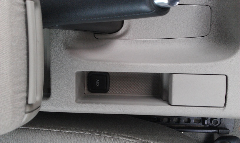

Gibts den Aux Anschluss original?
http://www.kufatec.de/shop/product_info.php/info/p1779_c48_AUX-IN-Nachruest-Set-Audi-RNS-E---Klinke.html
