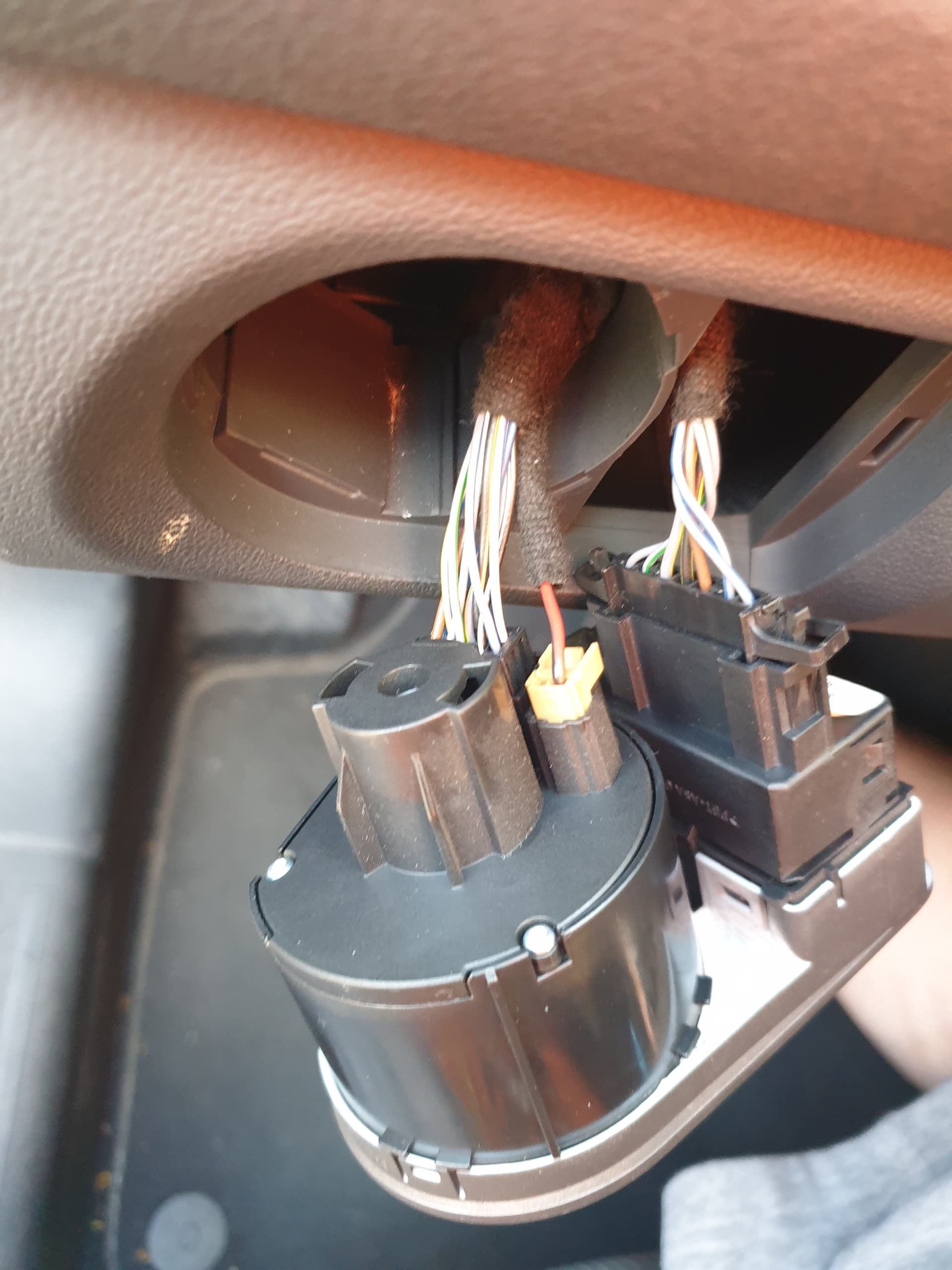

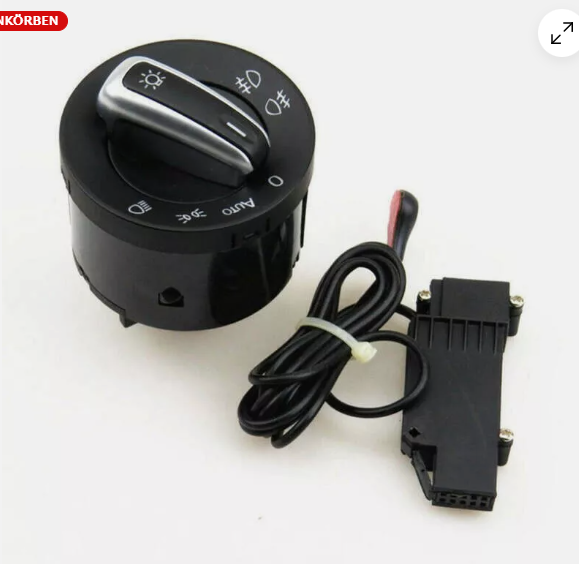

Ich bin gerade dabei (oder versuche es zumindest) irgendwie einen Lichtsensor zu verbauen. Dazu habe ich in der Bucht und Amazon geschaut, jedoch nur Lösungen für Golf oder Seat gefunden. Folgenden Artikel (Abb. 1) habe ich jetzt gekauft und will versuchen diesen mit ein paar Abänderungen einzubauen.
Dazu habe ich zweiFragen:
  1. Was ist der (1 oder 2 polige?) gelbe Pin - Abb. 2 ?
  2. Gibt es vom A3 oder TT eine vollständige Einheit mit „AUTO“ Funktion? Wenn ja, bitte Nummer durchgeben.

Ich habe vor längerer Zeit ebenfalls den originalen Regen Lichtsensor inkl. neue Windschutzscheibe bei meinen 2011er Facelift nachgerüstet.
Habe auch den DRL Schalter und bei mir war kein Tausch des Schalters notwendig.
Die DRL Stellung ist die Auto Stellung
