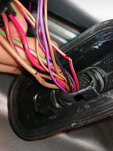

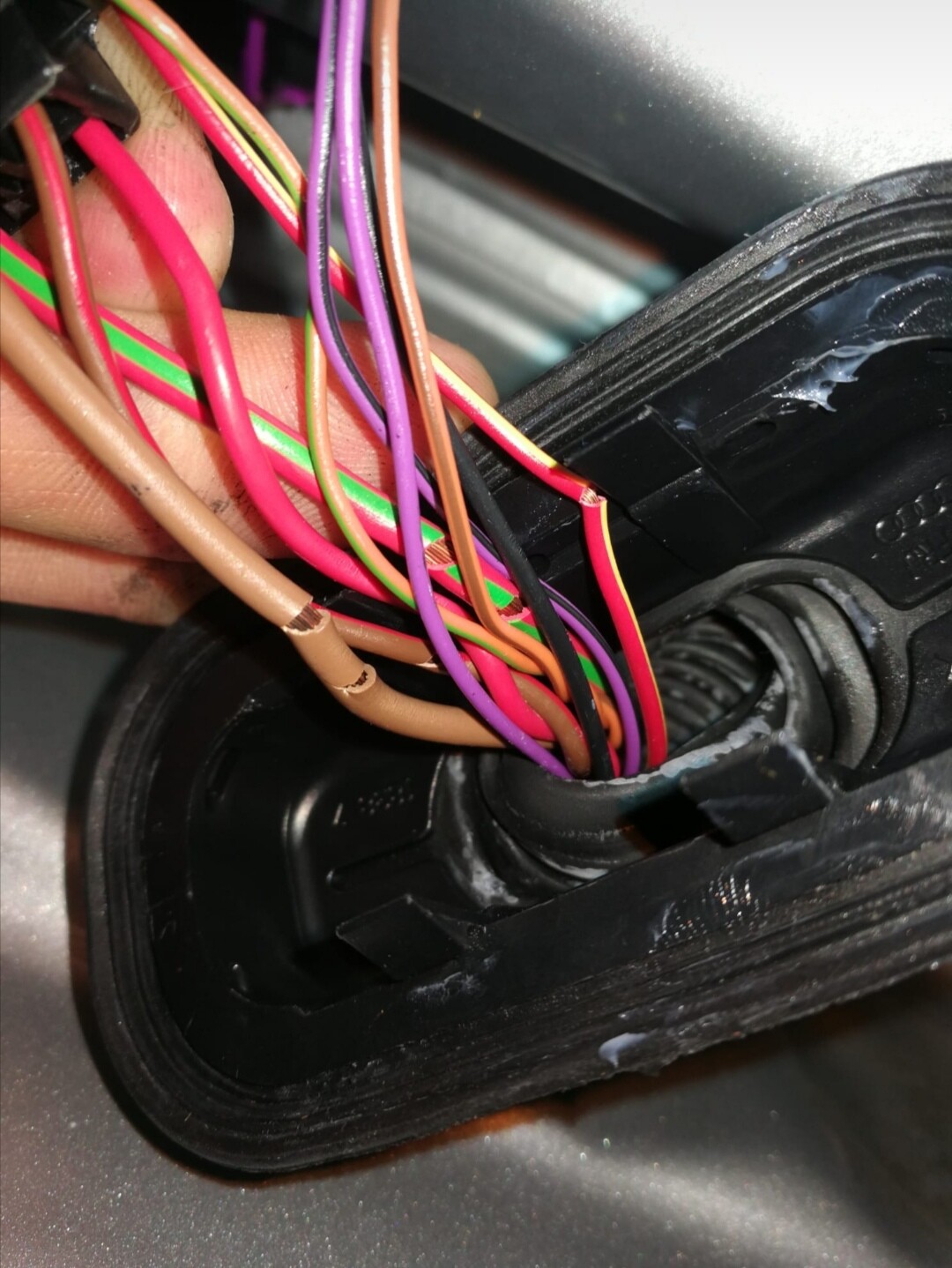

So sah es bei mir aus :hammer:
Bei 106.000km

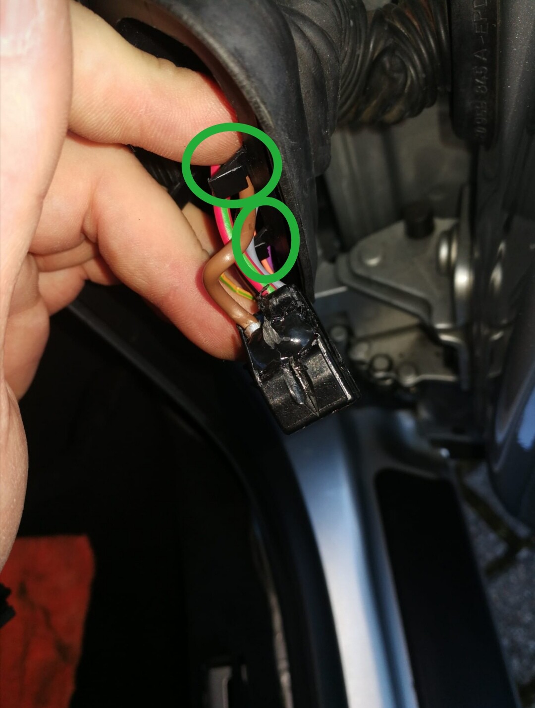

Du hast Karosserie seitig einen Stecker, der ist sehr fummelig zu trennen.
Du kannst das ganze mit den Händen oder mit einem kleinen Schraubendreher (mit Vorsicht!!) Lösen!

Und die 2 Bruchstellen vom ersten Bild reichen schon aus, damit sich die Fenster auf der Fahrerseite nicht mehr runter bzw hoch schieben? Interessant !

Naja also gebrochen ist’s bei mir noch nicht , bei mir funktioniert noch alles.
Jedoch kann es schon sein dass bei dir Kabel komplett durch sind, dann funktioniert es halt auch nicht mehr.
War auch nur so als Beispiel gedacht damit du siehst wie du da drann kommst und wie es nach 106.000km aussieht.
