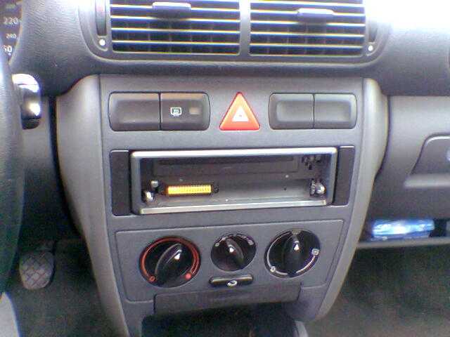

Und hier nochmal nen Bild dazu, um den Thread abzuschließen :slight_smile:
