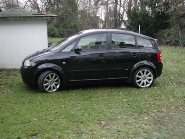

Bei solchen Verbräuchen kann ich mir inzwischen ein Schmunzeln nicht mehr verkneifen. Bis vor etwa 6 Wochen habe ich mich auch noch mit 7,5 - 8 l/100 km Diesel herumgeschlagen. Doch jetzt habe ich ja meine Spardose (Audi A2 TDI) mit der ich vollgetankt am Montag von Aachen zu meinem Vater nach Bochum fuhr (130 km), dann den Wagen in Bochum die Woche über gefahren bin und heute einmal zur CeBit nach Hannover und zurück fuhr (je 256 km einfache Strecke). Jetzt stehen 760 km auf dem Tacho, noch 60 km Restreichweite und ein Schnittverbrauch laut FIS bei 5,5 l/100 km. In den Tank passen aber nur 42 Liter! Dabei bin ich heute zeitweise alles andere als langsam gefahren. Wo es ging fuhr ich Tacho 150-160.
Gruß,
Frank
