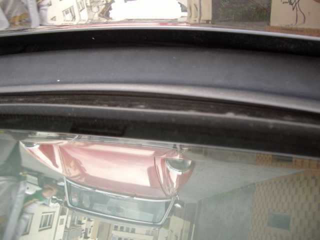

jetzt hab ich mal vorne an der scheibe geschaut un da hab ich ne „unregelmäßigkeit“ entdeckt. ich versuchs mal zu beschreiben.
und zwar is da diese plastikabdeckung (in der auch die spritzwasserdüsen sind), die an der windschutzscheibe anliegt und dann in den motorraum rein geht. hoffe ihr wisst was ich mein. und diese abdeckung liegt an der fahrerseite richtig stramm an der scheibe an, wie festgeklebt, man kann sie als nicht hochziehen oder so. an der beifahrerseite allerdings (da wo auch de see war ;)) ist zw. scheibe und abdeckung ein spalt von ca. 5mm. mann kann die abdekcung dort auch richtig bewegen…
kann es denn sein, dass zw dem see und der abdeckung ein zusammenhang besteht? und ist diese abdeckung dann evtl. von der werkstatt beim scheibe einbauen falsch montiert worden??!!

hier hab ich nochmal ein paar bilder gemachtr von dem plastikteil das ich versucht habe zu beschreiben g

Wie du auf den fotos zeigst ist die Plastiklippe nicht richtig eingerastet,das habe ich auch, das wasser läuf dann durch den pollenfilter in das autoinnere
Also ich kenne mich ein bißchen damit aus.Die Plastikabdeckung kann es nicht sein, weil es nur eine Abdeckung ist.die muss normalerweise in den dünnen schlitz reingedrückt werden.wenn es mit der hand nicht geht dann kann man es mit einem gummihammer vorsichtig reinschlagen,aber nicht zu feste.wichtig ist,dass es in den schlitz reingedrückt/reingeschlagen wird und nicht oberhalb oder unterhalb des schlitzes.Die haben bestimmt bei der Arbeit gepfuscht.Der Fehler könnte daran liegen,dass der Scheibenkleber nicht gleichmäßig aufgetragen wurde/dass der alte Kleber nicht dünn geschnitten wurde und es irgendwo eine stelle gibt wo zu wenig Kleber ist und es eine kleine Lücke/Spalt gibt wo das Wasser eindringt.Die könnten auch einen Primer benutzen, das ist ein Haftvermittler.Die Scheibe könnte nach dem einkleben nicht fixiert worden sein und ist runtergerutscht, so dass sich eine Lücke gebildet hat.An den abstandhaltern kann es glaub ich auch nicht liegen,weil wenn der Kleber gleichmäßig aufgetragen wurde muss es halten.Um sicher zu gehen ,wenn es viel Wasser im Innenraum gibt würde ich den Teppichboden hoch nehmen ,das wasser absaugen und einen Heizlüfter unter den Teppich reinstellen.Fahre zu der Werkstatt, die müssen das Problem beheben,weil die gepfuscht haben.
