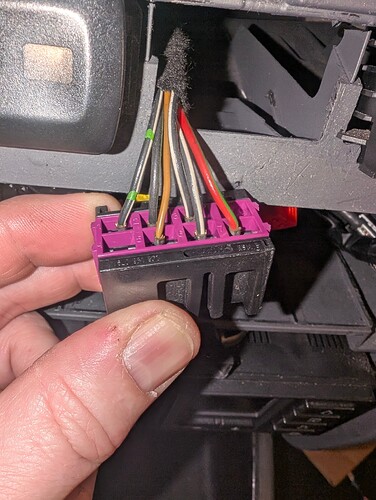

Ich habe heute mal bisschen raumprobiert und die Beleuchtung direkt mit Leitungen angeschlossen da wurde der Schalter beleuchtet. Jetzt ist meine Vermutung daß in der Leitung, welches für die Beleuchtung zuständig ist möglicherweise kein Strom anliegt aus welchem Grund auch immer, das werde ich morgen mal prüfen.
Frage: Wenn dem so ist, kann man dann eine Leitung von der Heckscheibenheizungbeleuchtung zum Warnblinkschalter mit zwei Stromdieben abzweigen?
Es geht ja „nur“ um die Beleuchtung.
Weil um die ggf. Unterbrechung zu suchen ist es vermutlich ein großer Aufwand Verkleidungstechnisch.

So sieht es aus, ich glaube da hat noch nie was geleuchtet .
Ich habe jetzt eine Leitung von Scheibenheizungbeleuchtung zur Warnblinkschalterbeleuchtung gezogen, Steckplatz war ja frei .
