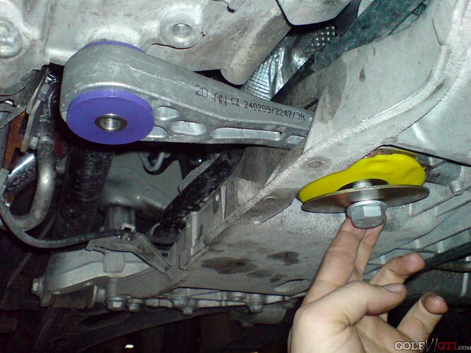

Drehmomentstütze NEU

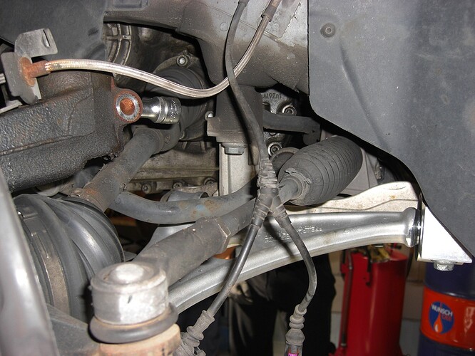

S3 QL Vollgummilager für mehr Stabilität -5 KG
  • S3 Führungslenker.

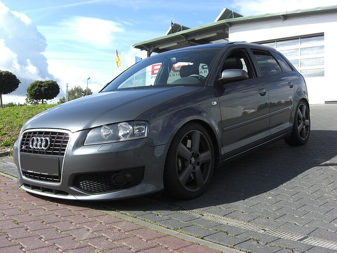

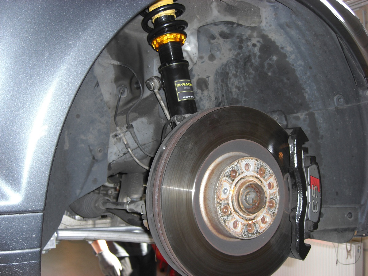

Neues IS-Racing Sport Gewindefahrwerk.
Kotflügelkante zur Radmitte 33cm, Tieferlegung 55cm
Rest ca. 50mm
Mit Uniballlager, 30 Fach Verstellbar in Härte und Zugstufe Kombiniert.

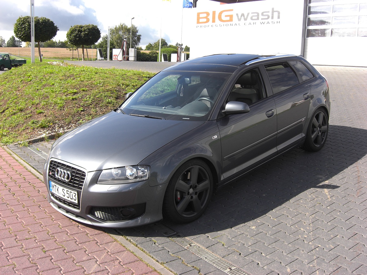

Man sieht hier auf dem Bild, wie Tief es noch gehen würde. Mir reicht es aber so wir er ist.

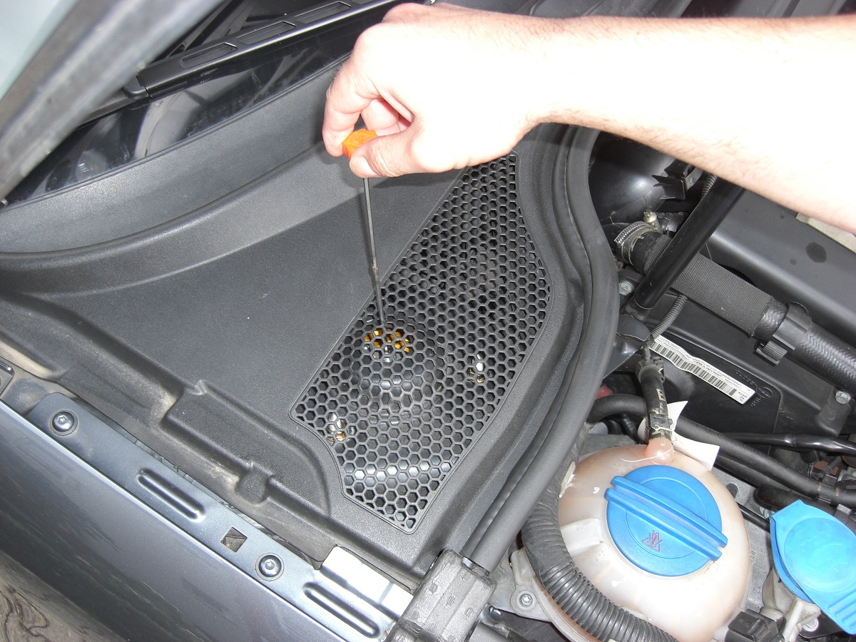

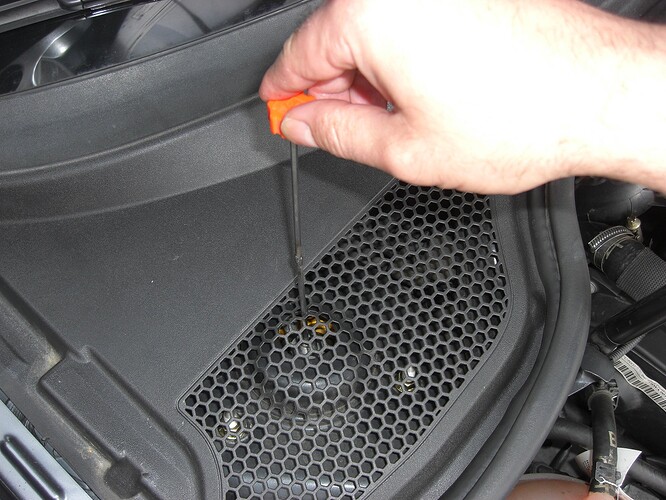

So wird vorne die Härte verstellt.
Hinten wurde extra 2 Klicks härter gestellt. Um beim starken Abbremsen zu vermeiden, daß das Heck zu leicht bzw. unruhig wird. Ingo Seydel der Mitentwickler von IS Racing aus Leverkusen, fährt selbst im GTI ED 30 Renngolf um Rennstrecken. Sein Fahrwerk Setup ist überall bekannt.
Er fragte mich genau, wie ich es haben will, und er hat es mir perfekt eingestellt.

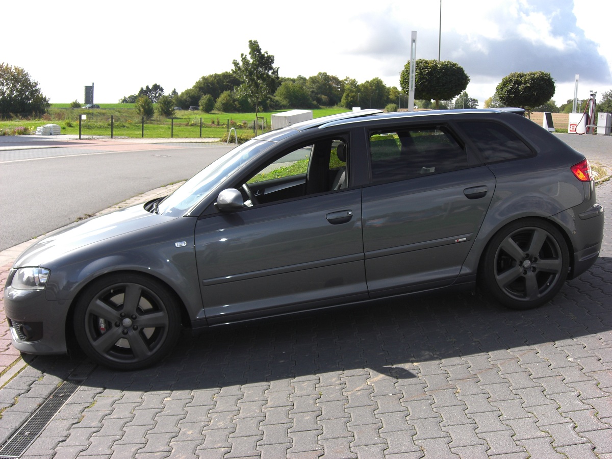

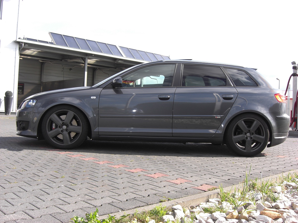

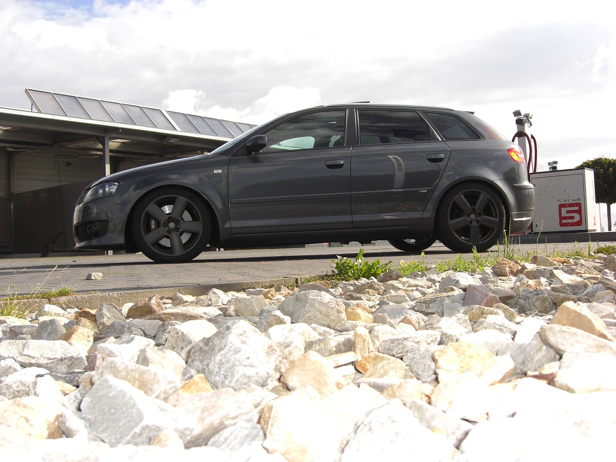

Gute tiefe, nicht zu tief oder zu hoch, gefällt mir sehr :dafuer:

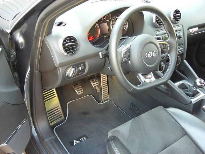

Jetzt auch mit TT2 Fußstütze :wink:
Passt jetzt alles zusammen oder ?
Jau sieht alles sehr stimmig aus:dafuer:
