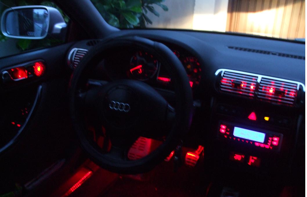

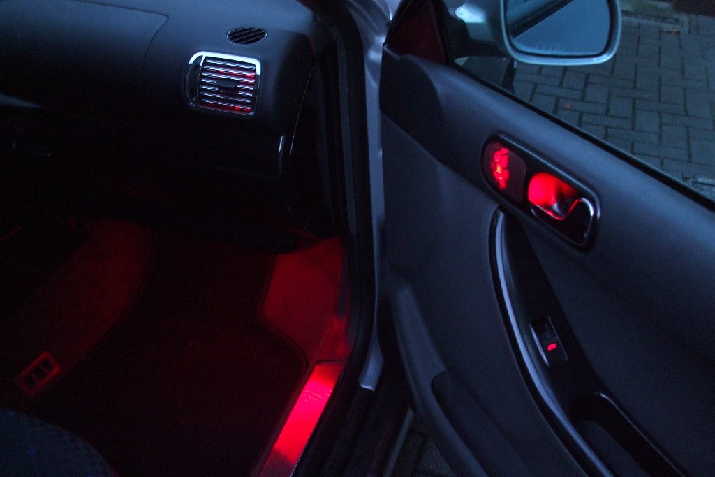

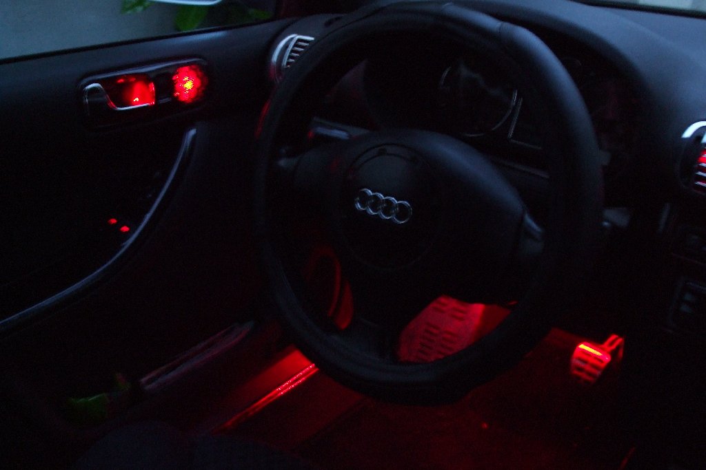

Habe durch den Griff durchgebohrt und rote 12V LEDs eingebaut. Ist besser, wenn man keine Vorwiderstände einlöten will.

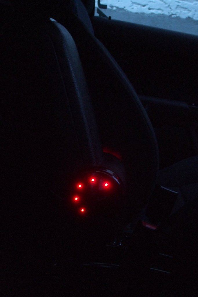

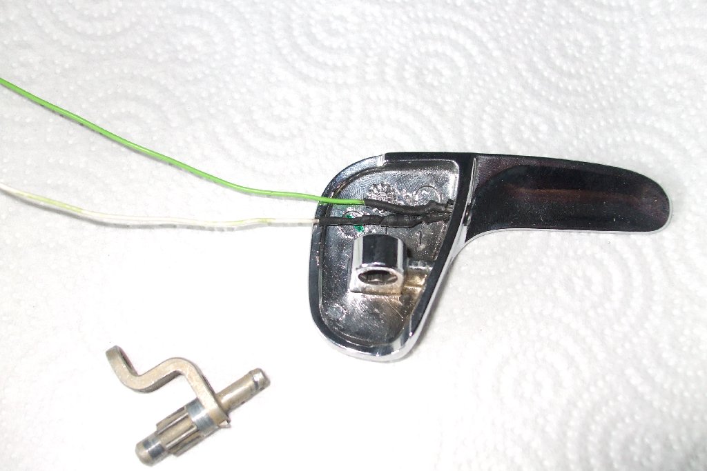

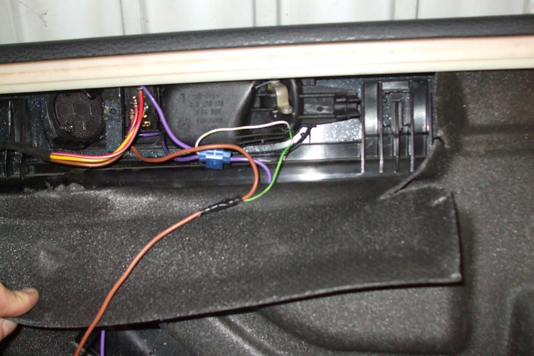

Ebenfalls sind 2 LEDs hinter den kleinen Boxengittern.
Alle LEDs sind an einem Heckscheibenschalter, der bei mir vorne noch Platz fand angeschlossen. Man muss ihn aber rumdrehen. Passt aber genauso !
