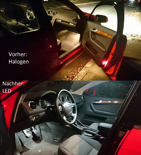

Innenbeleuchtung LED Umbau
Da hätte auch mal jemand sauber machen können…tztz
Ich finde die originale Lichtfarbe einfach gemütlicher und einladender als die LED.
stimmt wohl, aber ich find die led sehen optisch neuer aus. gekauft hab ich sie, nachdem ich in nem audi a7 sportback saß, wo jeder winkel kaltweiß ausgeleuchtet is. ausserdem is die ausleuchtung nun besser
@Sportbecker: Es gibt auch warmweisse LEDs dafür, die sind angenehm und hell - und die Motorbatterie hält länger :fuchs:
sicher? in den LEDs sind doch lastwiderstände, um ne glühbirne vorzutäuschen, damit das CAN keine Fehler macht. also letztendlich, wird genauso viel strom verbraten.
Ouh wahrscheinlich ja… bei meinem Modell 8L gibts für die Innenraumbeleuchtung gottseidank noch keinen Lampencheck.
Vielleicht kann man ja auch den Lampencheck für den Innenraum deaktivieren, letztenendes sieht man doch sowieso, wenn eine Leuchte im Innenraum ausfällt. :wink:
hab die LEDs aktuell wieder ausgebaut und die alte Optik zurück. Die LEDs haben teilweise probleme gemacht. eine der LEDs aus dem set hat ja von anfang an die sicherungen gesprengt, eine andere fiel oft aus (Pfützenlicht Beifahrertür) und eine Leselampe fiel immer aus dem Sockel. Das Spektakel is mir dann keine 40€ wert, geht zurück zum Händler. Und ja, die LEDs werden recht warm nach kurzer Zeit, der Lastwiderstand zumindest. man kanns auch riechen wenn man se vor die Nase hält. Und irgendwie habt ihr ja recht…Glühbirnen sind von der Farbtemperatur angenehm und bequem :smiley:
