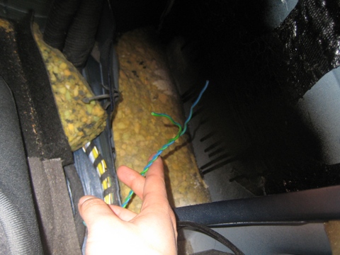

Die hinteren Lautsprecher sind sicher schon angeschlossen…das Kabel ist nicht grade dick und geht nach hinten weg. Hinter der Verkleidung.
Sind es diese beiden Kabel?

Nokia hatte hinten auch Boxen. Die Kabel die du hast sind von einer der Boxen
Baujahr 1999 hatte noch kein CAN BUS.
Die Kabel sehen aus wie vom Vorbesitzer nachgrüstet…sollte wie gesagt eigentlich ein schwarzes Flexrohr sein aus dem die Kabel raus kommen.
Die Orginalkabel waren bei mir nur an den Kabelschuhen gelötet. Die waren an die Boxen gesteckt. Ich habe kein Bose System und hinten waren die Kabel auch schon gelegt.
Ich könnte mir vorstellen, dass bei extrem verhuntzen Seitenteilen, die evtl. auch einfach ausgetauscht wurden. Dann hat der Vorbesitzer vielleicht vergessen, die anzuschließen. Hat es nicht gewusst oder gekonnt.
Ich hab die jetzt angeschlossen, funktionieren!
Da die Kabelschuhe weg sind, hat der Vorbesitzer die wohl, aus welchem Grund auch immer, abgeschnitten. Die Kabel waren auch ziemlich kurz, hat gerade noch so gereicht. Naja jetzt funktionieren sie ja.
