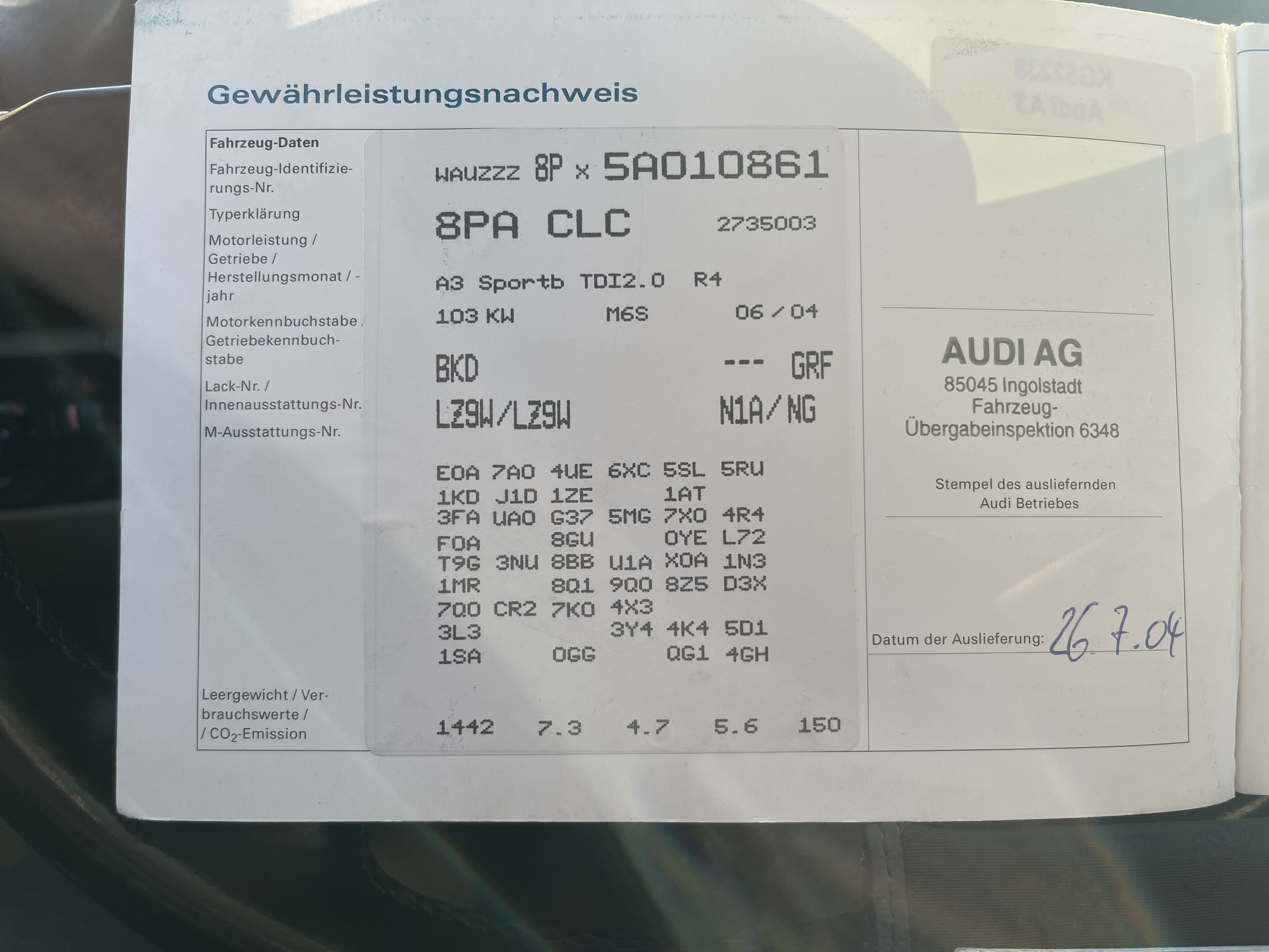

Kann es sein, dass die hinteren Boxen auch verbaut waren ohne Soundsystem? quasi prophylaktisch und das ich kein Soundsystem an Bord habe? Wie kann ich das prüfen?
was ich sagen will: ich habe das Auto vor zwei Jahren gekauft und seitdem wußte ich nicht, dass ich hintere Lautsprecher habe und die haben auch noch nie einen Mucks gemacht.
Radio ist ein Concert aus dem Baujahr 2004 mit CD-Slot.
Soundsystem an Bord, gut! auf der Datenkarte ist jedenfalls nichts vermerkt zum Radio… komisch.
