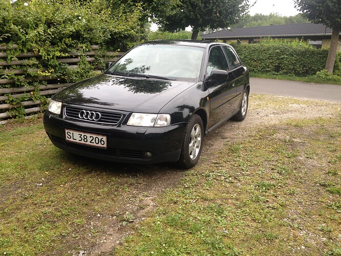

Hier ist er: 18 Jahre jung, von Neu in meinem Besitz, mt Schiebedach, Klima, Recaro Leder, Standheizung/-Lüftung, Xenon, ALWR, SRA, FIS, RNS-E, Bose, Anklappbaren beheizbarn Seitenspiegel ESP MK60 usw und so fort.
Schiebedach gekippt, Spiegel eingeklappt…
Wilkommen…

Echt Hammer
Wie haste das mit den beleuchteten Becherhalter hinbekommen ???
Schaut richtig super aus
Behalt ihn so lang wie es geht …:-))))
Jaaaaa…anklappbare Spiegel will ich auch…
Würde sofort einsteigen und losfahren…;-)))))
