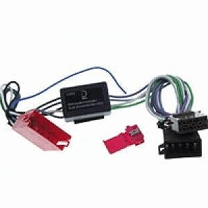

Dann bezweifle ich, dass du einen Aktivsystemadapter hast. Dein Freundlicher hat dir wohl nur nen Mini-Iso-Adapter auf Chinc mitgegeben. Kannst gleich zurück tragen. Du brauchst so was wie auf dem Bild:
Richtig, gleich umtauschen!

Also ich habe bei ebay schon zweimal relativ günstig Aktivsystemadapter von Dietz bekommen. Dietz-Adapter sind imho qualitativ die besten.
Gibt aber auch günstigere.
Bekommst du aber auch beim Car-Hifi-Händler deines Vertrauens bzw. zur Not auch beim MediaMarkt/Saturn!
Du benötigts einfach einen Aktivsystemadapter für einen A3 8L!
Allerdings ist noch die Frage, ob du das Bose-System verbaut hast, dann musst du darauf achten den passenden Adapter zu bekommen.
Es gibt nämlich zwei unterschiedliche Typen, Bose-geeignete und Bose-nicht-geeignete…
Beim Nokia-System funktionieren beide!
