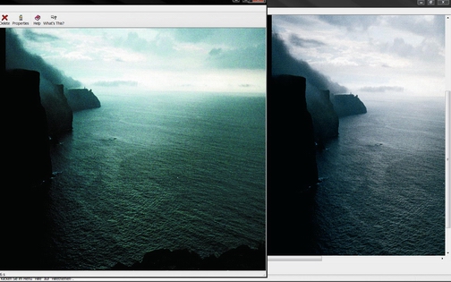

So wäre das ja vollkommen akzeptabel. Bei mir ist das wirklich ein Unterschied, wie Tag und Nacht (siehe Anhang -> rechts Original, links nach Umwandlung). Wie hast Du das gemacht?

habs kopiert und in in ner rgb datei eingefügt, dann kann man es als .tif speichern :wink:
Aber dann ist es doch wieder das RGB-Profil, oder? Ich komme ja von RGB und will nach CMYK.
