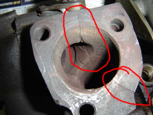

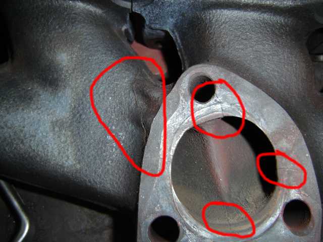

Servus, erstmal Danke an alle, die mir Turbo´s und Krümmer angeboten haben.
Hab jetzt endlich mein A3 wieder, mit neuem Krümmer und gut gebrauchten Turbo.
Der Krümmer hatte mehrere Risse und der Turbo noch mehr. Aber nur auf der Abgasseite. Verdichtergehäuse scheint OK zu sein.
Jetzt ist wieder alles wie es sein soll.
Ist leise und zieht viel besser, vor allem unten rum. :trampolin:.
Obwohl der Turbo so schlimm aussieht, ist er noch relativ Gut gelaufen.
