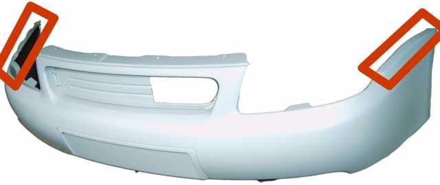

So, ich habs mir jetzt nochmal angeschaut und ohne die Aussparungen kann die Stoßstange definitiv nicht passen. Was soll denn das? Hatte der Vorfacelift-8L da vielleicht keine Aussparungen? Ich hab mal auf dem Foto markiert wo die Aussparungen genau fehlen.

kann es sein das Du das Bild aus nen aktuellen ebay angebot hast ?
Dort wird diese Stoßstange angegeben mit -08.00
hast Du mal mit „van W“ gesprochen was die dazu sagen?

Wenn ich mich nicht irre, haben Vorface und Facelift unterschiedliche Stoßstangenführungsschienen und somit auch andere Aufnahmen. Könntest die Schiene tauschen oder die Stoßstange zurückgeben und eine für dein Bj. kaufen.

Ja ich hab das BIld von eBay „geklaut“. Die Stoßstange habe ich aber bei einem Händler hier in München gekauft und die sieht genau so aus!
Ich habe Sie heute zurückgegeben. Der Händler hat bei van Wezel angerufen und die haben mittlerweile auch erkannt, dass die Stoßstange nur auf den Vor-Facelift-8L passt und nicht wie in ihrem Katalog angegeben auf alle 8Ls. :stock:
