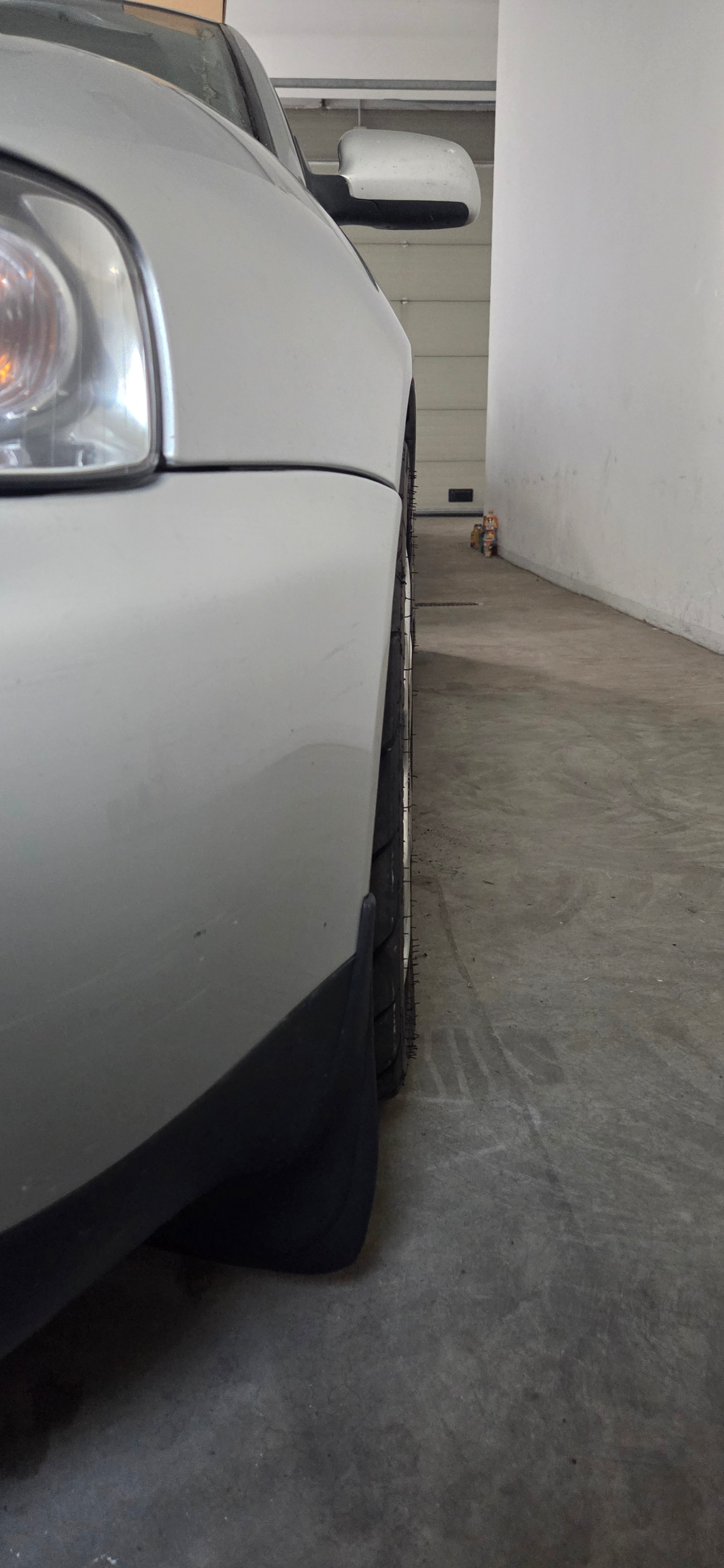

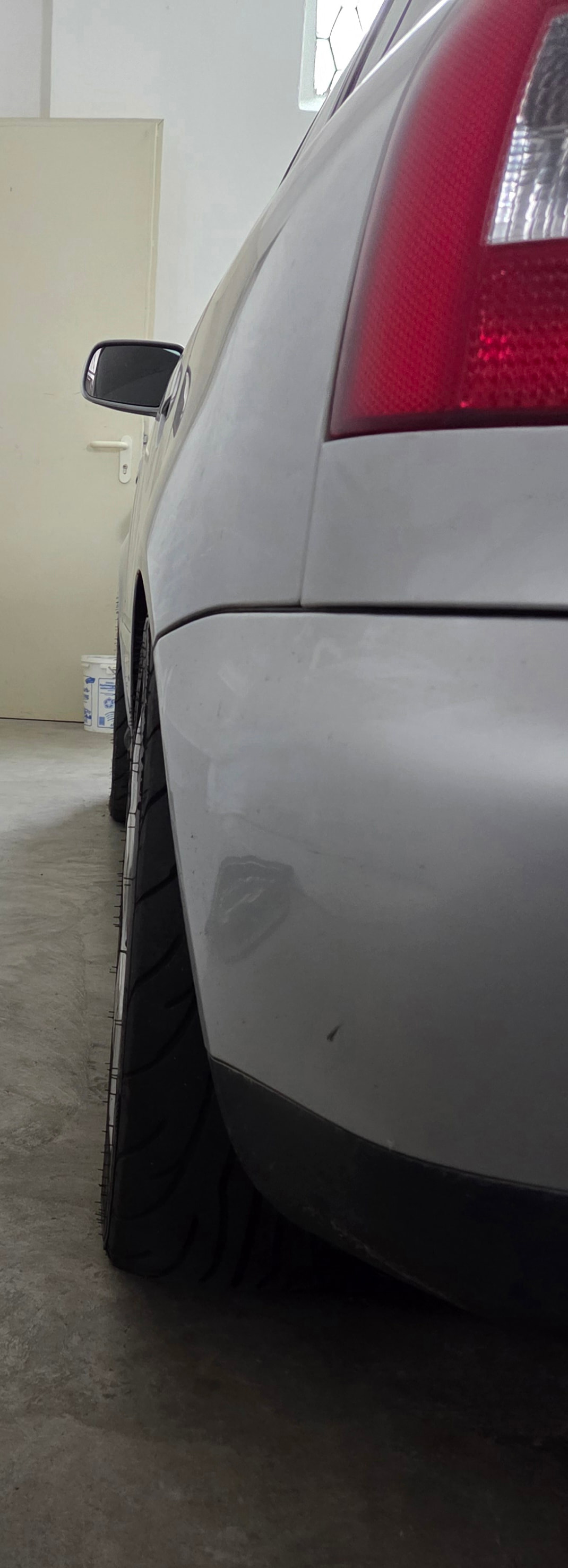

Naja wenn der eu Richtlinie mit den 90 grad Abdeckung anzieht wird es knapp nach dem Bild
Und das ist auch das Problem. Der muss ja irgendwie nach 30° und nach 60° messen und da fall ich halt raus… wo auch immer da der sinn ist da eigentlich alles wichtige abgedeckt ist… Frage mich wie dass die Leute mit den richtig stark herausstehenden Felgen machen…

Ansonsten ist das eigentlich kein Problem mit den Felgen… von der Radmitte senkrecht nach oben und 30° nach vorn / 50° nach hinten muss das komplette Rad abgedeckt sein.

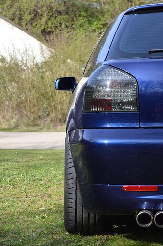

Allerdings ist es bei mir mit meinen 8x17 ET 32 (215/45-17) vorne knapp gewesen, hinten reichte es allerdings noch für 12mm Scheiben pro Seite
Fahrwerk ist ein H&R 60/40.
Sieht mega aus! Denke mal bei mir scheitert es auch daran dass ich ja Semis fahre de sehr eckig als ZR reifen sind und der an sich echt hart. Dass dadurch der Reifen anders steht als sonst… fährt sich in der Kombi aber wie eine absolute Grip Sau! :face_with_spiral_eyes:
