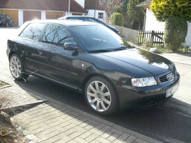

Da ich ja 18" Felgen auf meinem 8L habe, möchte ich ihn jetzt noch Tieferlegen, so 30mm… (mit Ambitiondämpfern)

Ist dieses Angebot akzeptabel? Ist die Montage nicht etwas teuer? Hat jemand schon Erfahrung mit den Eibachfedern? Eventuell Bilder mit 18"?
Hier meiner, ohne Tieferlegung:
keiner ne Idee?
