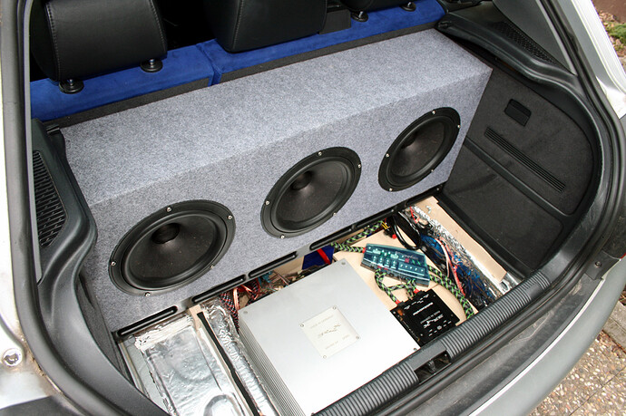

oh ein Freund ausm Klangfuzzi :wink: einfach genial dein Einabu !! :dafuer:
oh ja… sehr lecker! :dafuer:

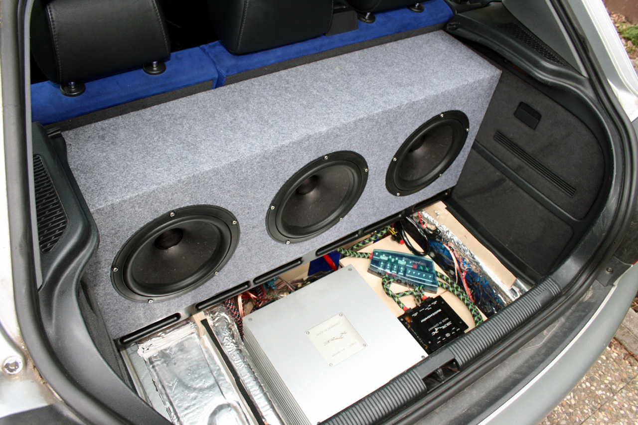

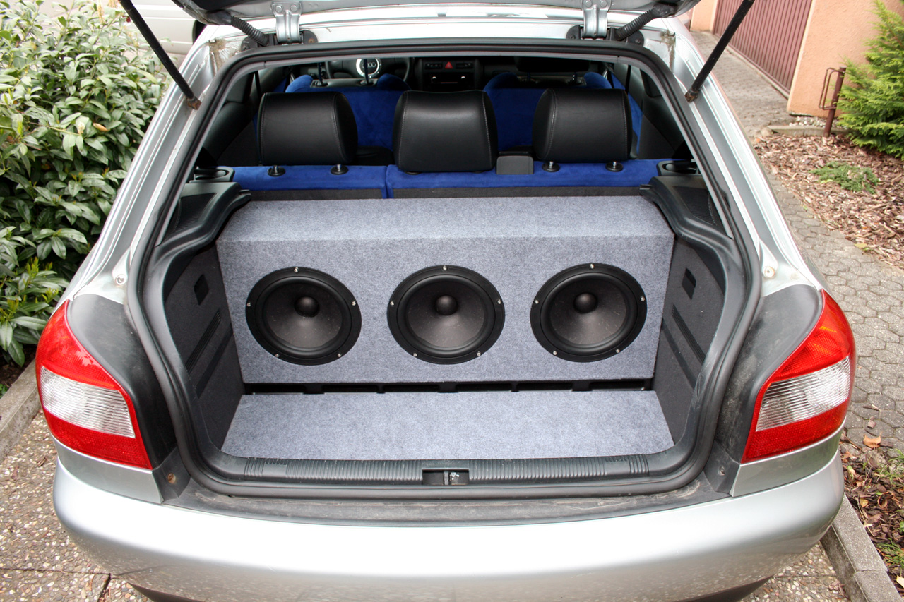

HM…nun seh cih sowas mal "live"…brauche sowas für 2x30 :slight_smile:
Wie kriegst denn noch die Seitenverkleidungen auf???
Joa 2x30er ist auch kein Ding :wink:
Seitenverkleidungen gehen nur auf, wenn der Woofer ausgebaut ist. Das war der Kompromiss, den ich eingehen musste… :smiley:
OK, da werd ich mir evtl. ne Kompromisslösung einfallen lassen :smiley:
MDF? Was wiegt das gute Stück?
glaub es waren 15er und 12er Multiplex :hammer:
http://www.a3-freunde.de/inc/images/bbBar/text_smilies.gif:dafuer:wow, sauber gemacht
wow, sauber gemacht :dafuer:
Korrekt. Das gesamte Gehäuse ist aus 15mm MPX gemacht (in Ermangelung von Birkenholz hier aus Buche). Die Schallwand ist aus 18mm Birken MPX gemacht und zwecks Einfräsung der Chassis von hinten nochmal mit 12er Birken MPX aufgedoppelt.
Also rundum 15er Buche und Schallwand sozusagen 30er Birken MPX^^
Gewicht inkl. Woofer geschätzte 30-35kg. Hält sich noch schwer im Rahmen, da die Wandstärke rel. gering ist und die Woofer nen Neodymantrieb haben anstelle eines dicken Ferritmagneten und von daher nur 2,2kg pro Stück auf die Waage bringen ^^
