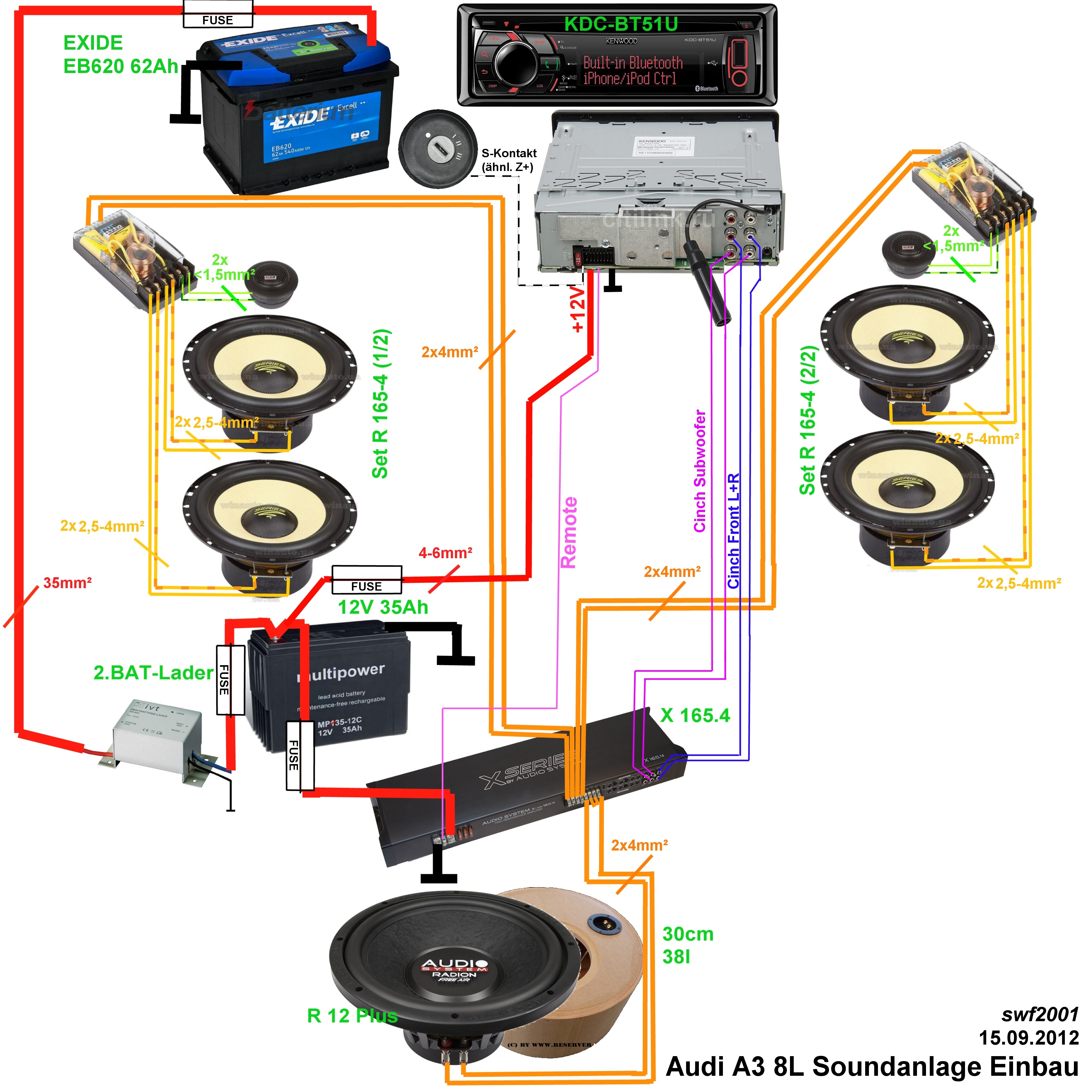

eine frage zu dem Verstärker, kannst du da jeden Kanal einzeln ansteuern?
Wenn nicht gibt es da nen Problem eintwieder du haust dir die Front durch oder dein Wufer hat nicht die ganze power da ich mal denke das die Front und dein Wufer eine andere Leistung haben.
PS: wenn ich da falsch liegen sollte kann mich gerne jemand drauf hinweisen :wink:
@BlackForce:
Ich glaube, du hast noch nie ne 4-Kanal Amp gesehen, so wie du schreibst. :stuck_out_tongue:
Kanal 1 FL
Kanal 2 FR
Kanal 3+4 gebrückt auf den Woofer. Ganz normal.
Wüsste jetzt nicht warum die Front jetzt "explodieren" sollte. :slight_smile:
Das ganze sieht gut aus.

Hast du an dem Radio LZK (Laufzeitkorrektur) ?
Wenn nicht, kann ich dir den Bit Ten von Audison empfehlen.
Dann kannst nochmal viel rausholen am Klang
Gruß Jan
nettes setup …
wenn dann würde ich eher den mosconi 6to8 empfehlen :wink:
Hi Jan,
hat glaub keine Laufzeitkorrektur. Wird jedenfalls nirgends im Zusammenhang mit dem Kenwood BT51U erwähnt, lediglich beim Nachfolger-Modell BT61U…
Hab bis jetzt auch nie davon gehört, werd dann aber aufjedenfall beim Probehören drauf achten!
Bzw. machts viel aus? Das Bit Ten kost halt auch nochmal viel Asche, etwa 260 Euro O.o
Danke :slight_smile: Da bin ich froh dass das so im Großen und Ganzen hinhaun wird, hatte vorher net viel mit Endstufen, Frequenzweichen und "losen" Lautsprechern am Hut :wink:
@NiTrO kann jetzt selber net viel dazu sagen, da muss ich nochmal mit meinem Informanten reden :smiley:
