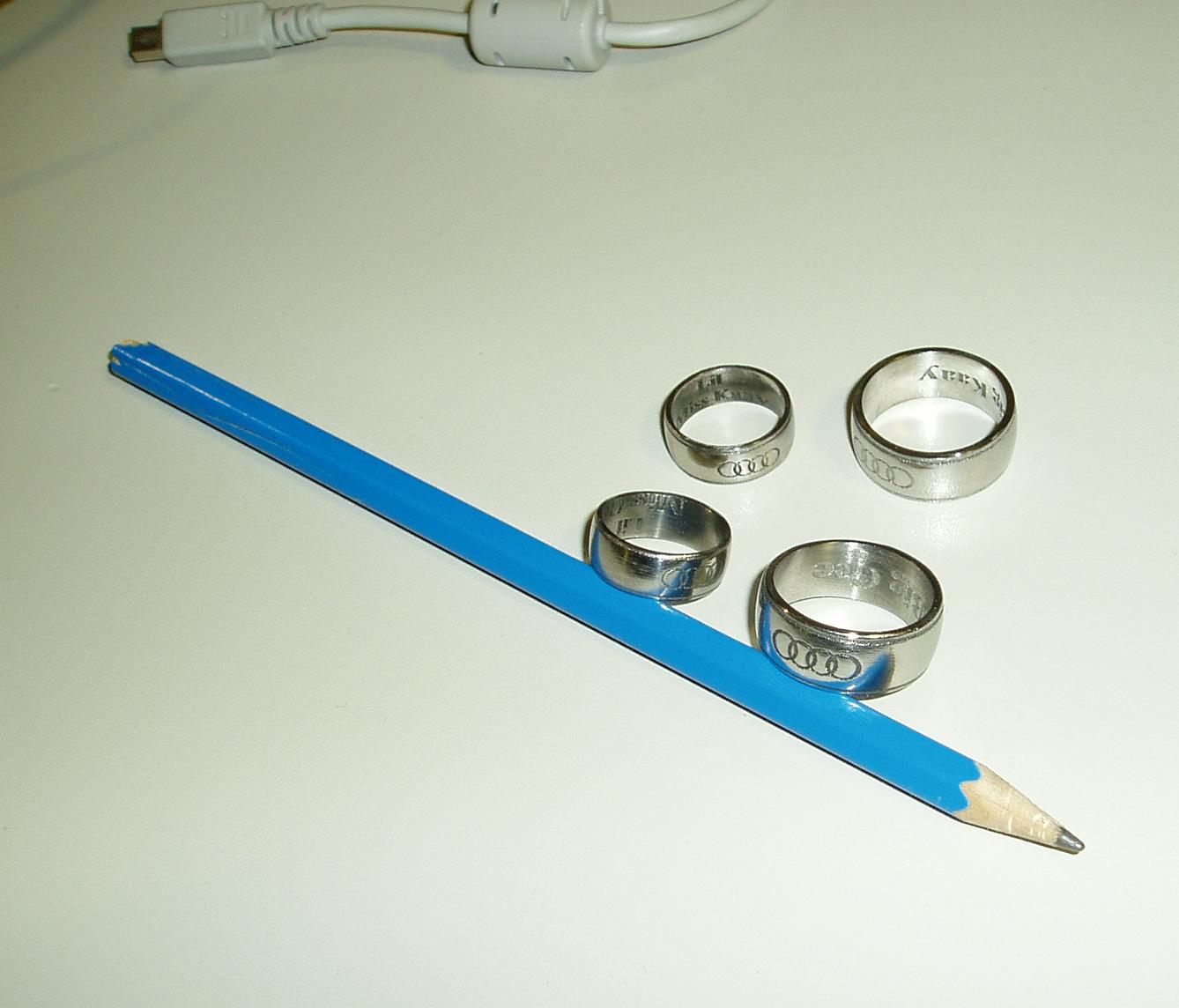

Herr der Ringe ?! :D
Spezialanfertigung.
Gesintert,
Abgeschliffen,
Gestrahlt und dann Poliert…fertig :slight_smile: stolzdrauf

Das geile an denen is ja … die ringe sind selbstgemacht.Auch nix mit gravur :slight_smile:
Sind gleich mit Zeichen so gefertigt worden.

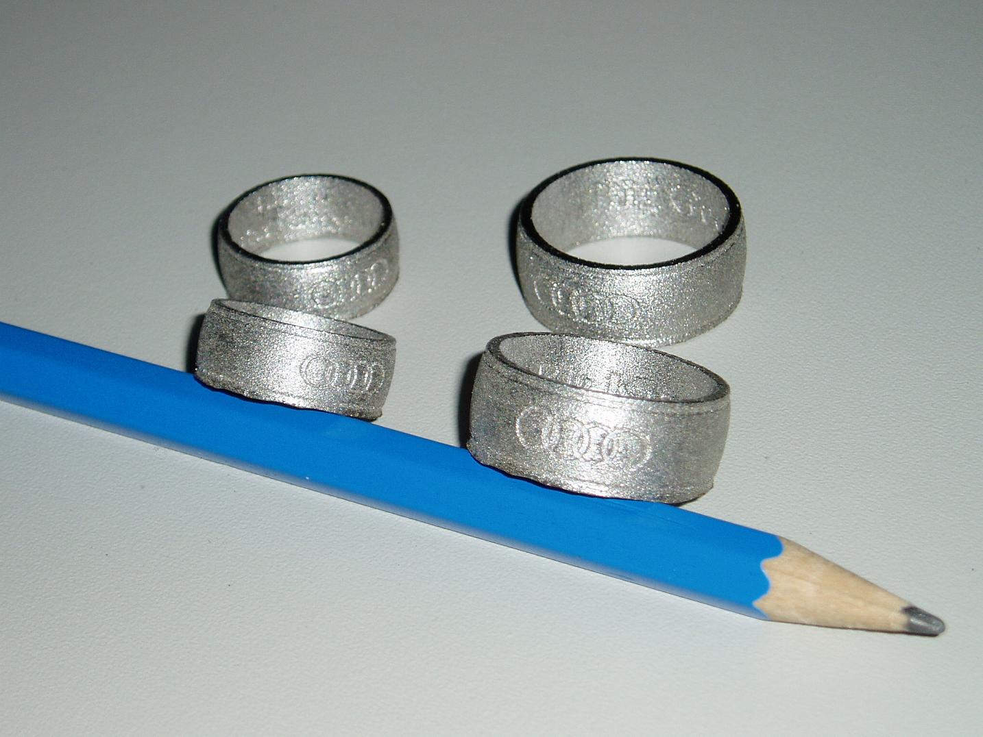

Also.Leider kann man wenn man nich grade bei einem Betrieb arbeitet der Sintermaschinen beherbergt diese Ringe nicht nachmachen :frowning:
Wie er gamacht wurde kann ich kurz beschreiben.
Wie gesagt wurde der Ring nicht graviert.
In einer Sintermaschine (Die aussieht wie eine große Mikrowelle) wird auf einen kleinen Bereich mit einem Wischer metallpulver aufgetragen.
Diese schichten sind sehr dünn.
20müh in meinem Fall.
Oberhalb des "Baufeldes" sitzt ein leistungstarker laser der die entsprechende Form der als datensatz vorliegt abarbeitet.
In meinem Fall war es ein Kreis kann man sagen. Weil Ring = Rund also Kreis :wink:
Wenn eine Schicht verfestigt wurde sinkt die Plattform meine 20 mhü ab und es wird neues pulver aufgetragen.Usw usw .
So baut die maschine quasie das Teil auf.Das Pulver das nicht vom laser verfestigt wurde bleibt ja Pulver.
Ich werde euch mal den Rohzustand als Anhang mitschicken.
@nobre. Also die Kanten sind mit nem Minischlefgerät abgekratet :wink: schneidet nix.
Diese Verfranzungen fand ich sogar gut und habe sie mit absicht gelassen.Kommt ein wenig so rüber als ob der Ring schon älter ist :stuck_out_tongue:
Ich denke das ihr euch die Ringe in die Ringe eingravieren lassen könnt.Das würde sicher gehen.
Die Ringe die ich hier habe sind schweineteuer (wenn man jetzt Maschinenzeit,Material und alle Zeiten einrechnet um den Ring im Computer herstellen ui ui ui) ich will mal lieber auch nicht den preis schätzen :slight_smile:
Ich hoffe ich habe alle fragen damit beantwortet.Nun wisst ihr auch warum ich ein wenig stolz bin…so als leihe :wink:
Rohzustand
