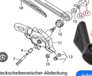

Moin, ich habe das Problem das mir da der Übergang vom Schlauch zur “Mechanik” aufgefroren ist (Teil 9) hat dafür irgendwer eine OEM-Nummer oder so das ich mein Auto benutzen kann
Danke im Voraus

Hey Lars,
gib in google etka a3 ein und klick dich durch die Schaubilder.
So kannst du zukünfig dir Alle Teile raussuchen.
Teilenummer: 3B0 955 875, Preis 11,09€ inkl. MwSt.
