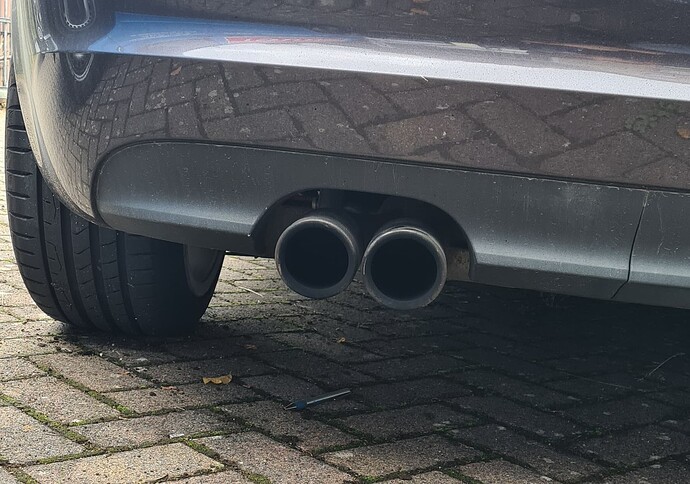

Hallo, mir ist auf der Bahn der Heckansatz oberhalb der Rohre weggeschmolzen ich hab das Ambitionsheck es schaut aus als obs mehrteilig ist krieg ich dieses Kleine Stück neu irgendwo siehe Bild?
Danke schonmal
nke schonmal
Danke schonmal
Den Einsatz als das unlackiere Teil gibt es einzeln
, nur warum ist die geschmolzene? Nicht das es bei der nächsten wieder passiert
@Devil666 Ich kann dir genau sagen warum das passiert ist.
Ich haben einen Sportenttopf montiert allerdings nicht ausgemessen von Halterung bis Endrohrspitze da fehlen gut 24cm Rohr, man sieht von hinten kaum das da Rohre sind. Ich habe schon Anschweißrohre bestellt allerdings zu spät, heute das erstemal auf der Bahn höhere Drehzahl und da isses passiert.
