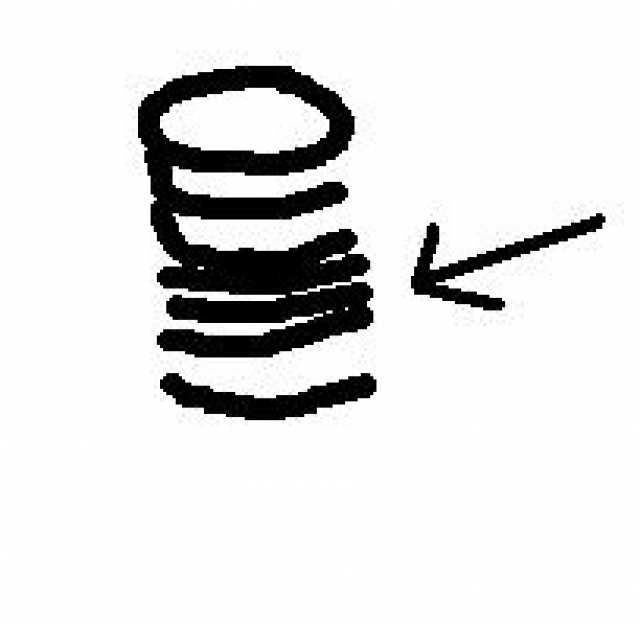

hab mir gerade neue Federn einbauen lasse. (8P)
K.A.W. 50/30.
So jetzt hab ich die Federn mal angeschaut (auto mit normaler beladung) und das ganze sieht jetzt so aus (siehe Bild)
Also oben und unten so wie ich mir das vorstelle, doch der Mitlere Teil der Federn ca. 4 Windungen sind komplett zusammen … ist das normal?

KW Fahrwerk: Alles zusammen bis auf 2 Windungen. Ob dir das hilft weiß ich nicht, scheint aber bei mehreren Sportfedern der Fall zu sein.
Hallo!
Solche Federn gibt es! Wenn ich mich irre fallen diese auch unter die Kategorie progressive Federn.
Raoul
  • Dieser Beitrag wurde von Raoul am 10.06.2005 bearbeitet
Wobei sich mir die Frage stellt, wie die überhaupt noch federn wollen, egal ob progressiv oder linear. Meine Theorie ist immer noch dass beim extremen Ausfedern die Federn vielleicht ihren Teil dazu beitragen, dass der Wagen nicht zu weit ausfedert.

Yepp, so isses.
Der Winkel der Windung und ggf das Varieren der Stärke des „Draht“ verteilt über die Feder beeinflussen das Federverhalten. Ist im Motocross/Mountaibike Bereich ein gängiges Verfahren, um einer Feder spezielle Eigenschaften zu geben. Zum Teil gibt es da sogar 2teilige Federn deren Eigenschaften kombiniert werden. Aber nicht, dass da jetzt jemand denk,t das im Auto machen zu können;)

is normal da ja durch irgendwas tieferlegung und härte erzeugt werden muss, da jetzt aber um härte zu garantieren weniger windungen als bei einer standardfeder sein müssen muss eine balance gefunden werden zwischen weichen und harten windungen…
