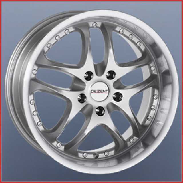

Hi, ich kriege dienstag meine felgen montiert.
Dezent S 17" mit Goodyear Eagle F1. (siehe Bildanhang)
Nun bin ich am überlegen, ob ich beim Reifenmenschen noch anrufen soll, und noch Distanzscheiben ordern soll.
Was meint ihr, soll ich?
lohnt sich, wenn ja wieviel mm VA und HA?
Gibts schlechte erfahrungen mit Dist.Scheiben?
Einpresstiefe und felgenbreite?
gg
schaf
oh, 225er beier 45 ET
da würd ich VA und HA pro seite 20mm ranmachen, dann kommst auf ET 25 und dann schließts einigermaßen bündig mit dem radkasten ab…
