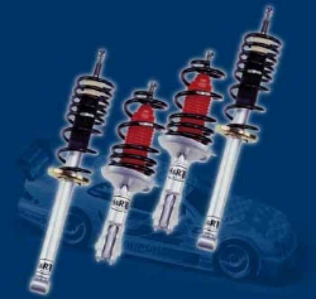

Habe mal zwei Bilder der Fahrwerke rausgesucht. Bist du sicher das das die gleichen sind? Sehen irgendwie schon unterschiedlich aus… Woher hast du die Info das die Baugleich sind?
Mir gehts halt auch vorallem farum ob ich nen Stabi brauche oder nicht. Beim H&R sicher für meinen 1,6er nicht… Konnte vom Bilstein noch keine Teilegutachten im Netz finden um nachzulesen.

Das wurde mir gesagt, das sie baugleich sind. Übrigens vergleichst du auf den Bilder keine A3 Fahrwerke und die abgebildeten Fahrwerke sind bestimmt nicht für das gleiche Fahrzeug gedacht. Beim A3 wird an der Hinterachse kein Federbein verbaut. Die Federn ist vom Dämpfer getrennt.
Raoul
Ah ja, okay. Danke.
Habe grade bei Bilstein angerufen, die haben das bestätigt das sie „nahezu“ Baugleich sind.
