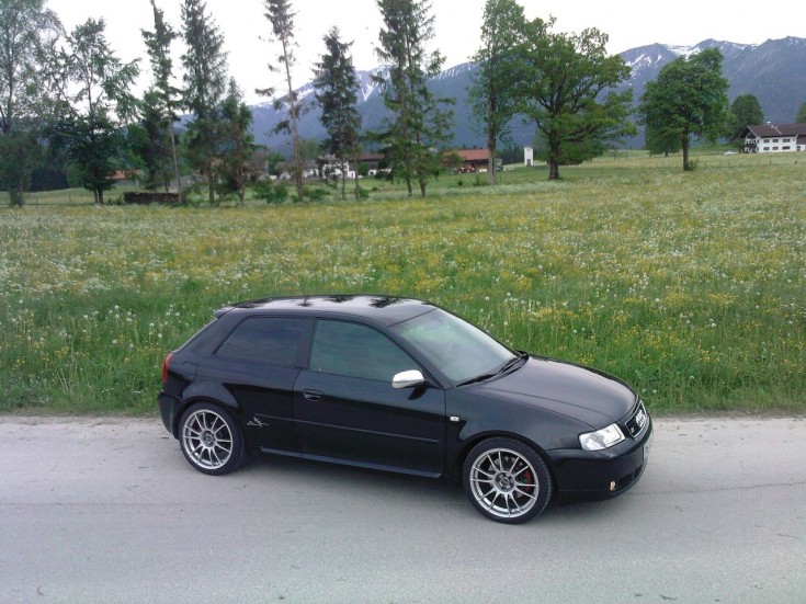

hatte letztes Jahr mein Auto beim Freundlichen zwecks lackieren. Meine Türen hatten Rost, Audi zwei neue spendiert, lackiert, drangeschraubt, fertig.
Als dann die graue Zeit vorbei und der Kleine gewaschen und poliert da gestanden ist hat er DIESES Bild abgegeben…

das merkwürdige ist ja,das die Türen heller sind als der Rest. Eigentlich sollte es bei Schwarz umgekehrt sein. Helle farben werden dunkler und dunkle heller.Deshalb nützt das polieren vom Klarlack der alten Teile nichts…die würden noch dunkler werden.
Entweder falscher Farbton oder zu helle Grundierung!
