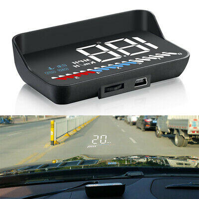

Ich habe bei unserem smart und anderen ein solches HUD (Head-Up-Display) eingebaut, bringt aus meiner Sicht viel mehr.
Kostet zwischen 20 und 30 Euro und steckt im Diagnoseanschluss.

Das ist kein Head Up sondern die FIS Anzeige in dem Bild. Die sieht ganz anders aus als meine.
Mein Vorschlag ist eine Alternative, um die aktuelle Geschwindigkeit (in der Scheibe) zu sehen.

Rainer, welches head up ist das? Könntest du mir das Amazonangebot per PN schicken?
