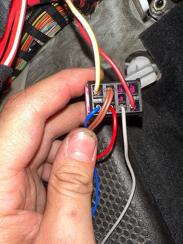

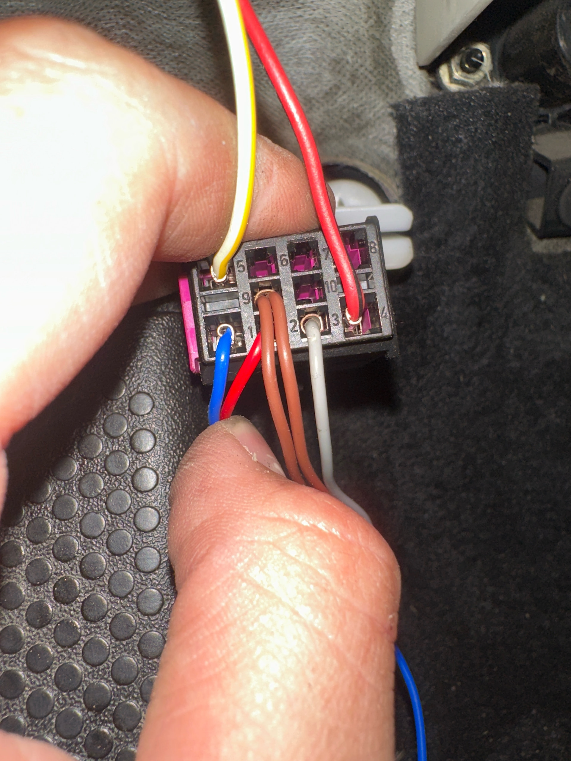

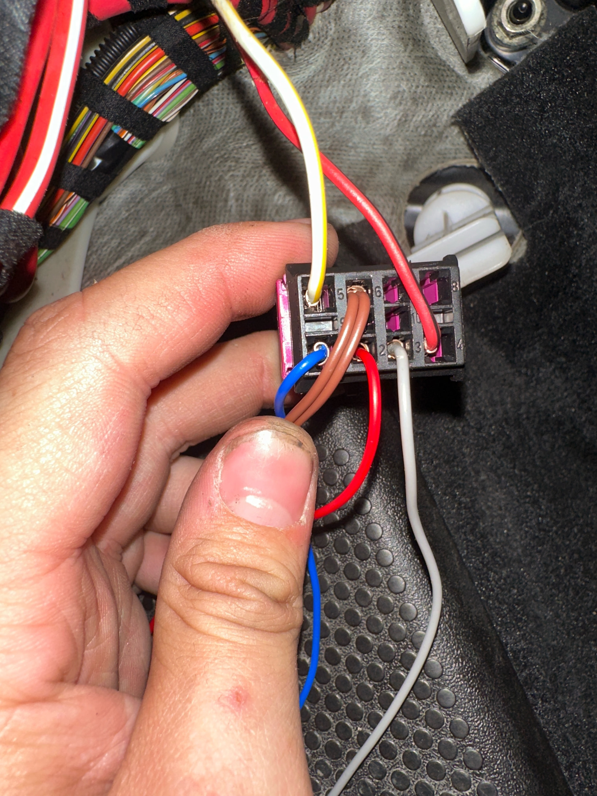

Wollte an meinem zweit Auto wir ich es schon mal vor ca 4 jahren an meinem erst auto gemacht habe Tempomat nachrüsten was sich als schwierig herausstellt da ich die genaue Belegung nicht mehr weiß KI kann auch nicht helfen hab ich da was falsch gepinnt? Wenn ja was (zwei Bilder, das eine hat Gemini gemeint sollte ich mal umpinnen und dann probieren ((braunes Kabel eins weiter oben))

An welchem Stecker bist du den genau unterwegs ? Ist der Tempomat Orginal ? Und geht es nur um den braunen Stecker Stecker ?
Tempomat Schalter ist OEM Kabel irgend ein china Nachbau befürchte ich
geht darum das der Tempomat nicht aktiv bleibt vcds springt von 0 auf 1 beim umschalten des “Kippschalters” aber vcds springt beim Geschwindigkeit einstellen von 1 auf 17 und sofort wieder auf 1
Hab schon festgestellt das grau und braun die Position tauschen mussten der Rest scheint zu passen
Du bist aber schnell genug unter 30 lässt sich der Tempomat nicht setzen
Bin bis 50kmh hoch zum testen hab ja schonmal Tempomat verbaut aber nicht solche großen Probleme gehabt

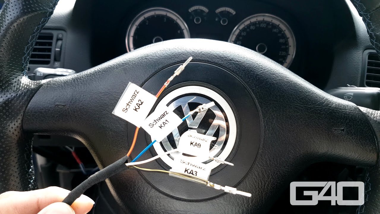

Hier siehst du alles von der Verkabelung , wo hast du das zündplus abgegriffen ?
Unter anderem dem video bin ich gefolgt zündplus von der freien 7,5a Sicherung die dafür vorgesehen ist,

tdi 99% liegt der schon und vcds spricht ja an aber geht nicht bleib Nicht an
Antwort Dieser Billig China Kabelbaum ist defekt…
Original KufaTec gekauft eingebaut bums läuft
