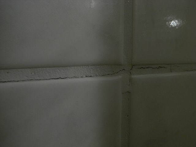

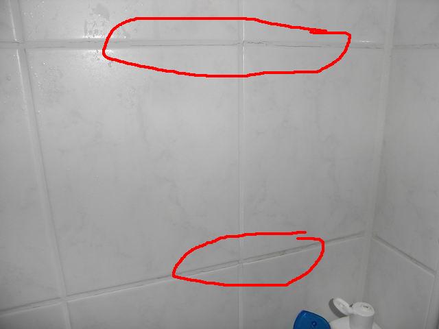

Hallo,gibt es hier im Forum einen Fliesenleger oder jemanden,der sich mit sowas gut auskennt?Wir haben ein kleines Problem im Badezimmer.In der Dusche sind manche Fugen leicht eingerissen,nur an ein paar Stellen,sind auch nicht extrem groß wie man auf den Fotos hoffentlich sehen kann.Wird auch auf Garantie noch ausgebessert,das ist nicht das Problem,aber ich befürchte daß durch die Risse vielleicht Feuchtigkeit eindringen kann (oder schon ist) und es dahinter irgendwann anfängt zu schimmeln?

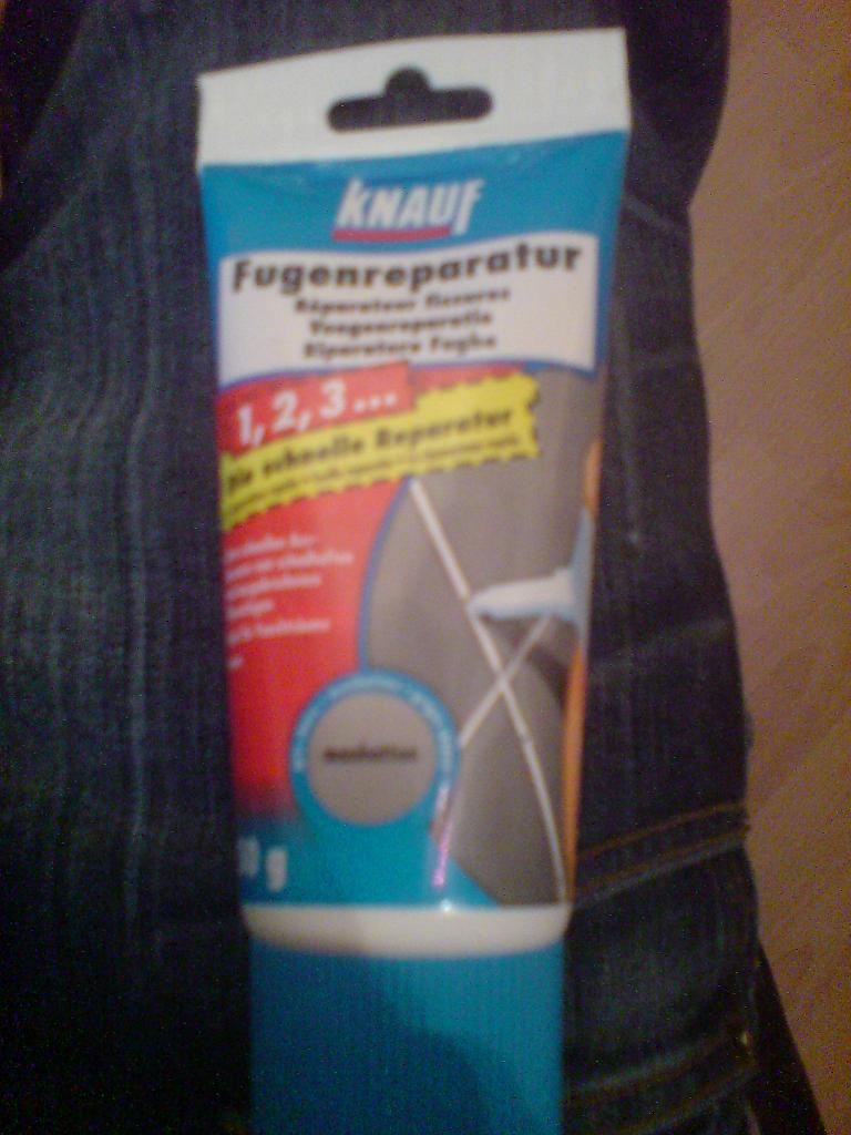

da gibts was vom Knauf, wart ich amch gleich mal n bild von so nem teil…

Gibts in jeden Baumarkt, KNAUF Fugenreperatur
  • Zum schnellen ausbessern von schadhaften und ausgebrochenen Fugen
    -Ideal für Feuchträume
Gibts halt in verschiedenen Farbtönen… ist ne schnelle und saubere Sache :wink:
Mein Vater und mein Bruder abreiten beim Knauf, desswegen kenn ich mich da ganz gut mit aus…
Solltest natürlich erst die Fuge weng auskratzen, und dann das zeug reintun, somit überdecks den riss!
Dafür extra nochmal Fugenzeugs anmachen wäre zu aufwendig und zu teuer, das zeugs gibts ja nur in 10 kg (aufwärts) säcken. Weis jetzt net was da so ne tube kostet… aber net über 10€!

wenn das fachlich korrekt verlegt wurde und im Bereich der Dusche ist, dann sollte sich unter den Fliesen und auch unter dem Kleber eine entsprechende Sperrschicht befinden. Mach Dir als bezüglich der eindringenden Feuchtigkeit keine Sorgen.
Derartige Risse treten allerdings gern bei schlecht gebauten Leichtbauwänden auf. Im Rahmen der Gewährleistung wird Dir der der Fliesenleger dies erstmal neu verfugen und hoffen dass sich nicht noch mehr bewegt/setzt.
