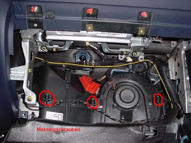

Wollte heute meinen Gebläsemotor ausbauen, weil es irgendwie so klingt, als ob sich etwas drin verfangen hätte…
Hab das Handschuhfach ausgebaut, hatte dann den Motor vor mir, aber die Schrauben, die ich lösen soll damit ich ihn rausziehen kann blieben mir irgendwie verborgen.
An der Verkleidung hinten waren drei Messingschrauben, die anscheinen die Verkleidung selbst zusammenhielten, aber wie ich da jetzt den Motor rausbekomme?
Kann mir da jemand schnell einen Tip geben?
Hab mir noch ein Foto geklaut zur besseren Illustration
Du mußt die Dämm-Matte unter dem Klimakasten wegbiegen, dann kommen auf der Unterseite der Klima zwei Schrauben zum Vorschein. Diese Schrauben rausdrehen und die Abdeckung abnehmen. Dann kannst Du den Gebläsemotor nach unten rausziehen.
