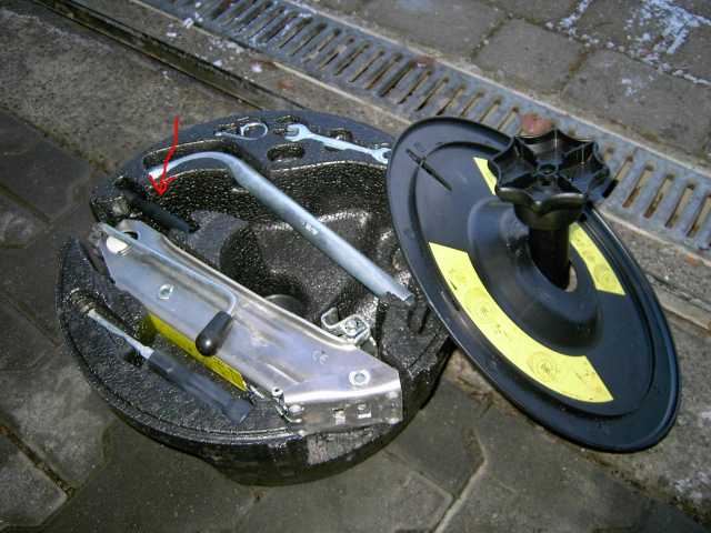

für was brauch ich denn das markierte Teil, des Ersatzrad Werkzeugs??? Ist ein Plastikbolzen mit Gewinde dran…

dieses Teil dient als „Montagehilfe beim Räderwechsel“ und wird bei demontiertem Rad einfach in eins der freien Schraubenlöcher eingeschraubt…somit lässt sich beim Räderwechsel ohne lange zu fummeln, die richtige Position der Schrauben finden…easy, aber effektiv !

Den kannst du beim Reifenwechseln für irgendwas gebrauchen, frag mich nicht genau für was.
meiner meinung nach sinnlos

Aha…ok, danke
