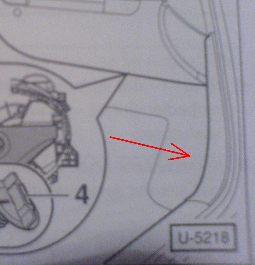

Abhilfe!?: wieso türverkleidung…unter der A-Säule laufen doch die boxenkabel auch lang…da würd ich es probieren…
lg haui
was meinst du mit: "unter der A-Säule?"
wo genau meinst du?
unten im türrahmen?
na da drunter
hoffe ich konnte dir helfen
ok, hab ich mir schon gedacht das du da unten meinst.
weißt du zufällig weche kabel sich da noch befinden? erkenn ich dich boxenkabel sofort? in der tür sind ja hochtöner (der kleine oben) und der mitteltöner (unten) verbaut. laufen da nur 2 kabel lang? oder 4 kabel?
