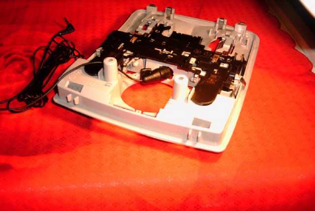

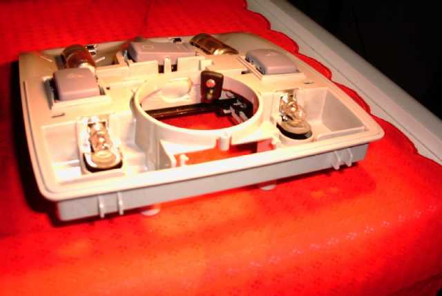

Einbau des Micros in die Leuchte
zu erst ein passendes Loch gefräst, Micro festgeschraubt, zum Schluß noch die Spalten verschlossen, damit es nicht klappert und keine Störgeräusche vom Dach durchdringen
