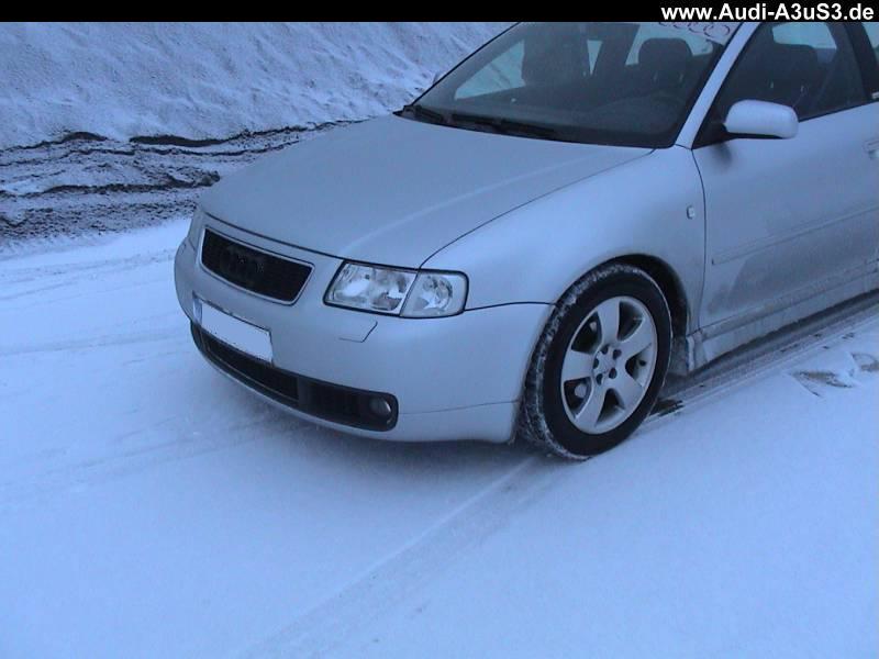

Also ich habe den Conti in 205,55R16 H mit Alufelgen im 5 Arm-Design.
Super Reifen hab in nur letzten Winter gefahren.
PS: Diese Reifen mit Alufelgen sind zu verkaufen. Für 400Euro

@A3-Stefan: Hm, da die auf Deinem „alten A3“ drauf sind nehme ich mal an LK5x100 oder? Wären die LK5x112 würde ich ja fast sofort zuschlagen.
Sind das eigentlich original Audi-Felgen und wenn ja, gibt’s die vielleicht auch für meinen 8P?
