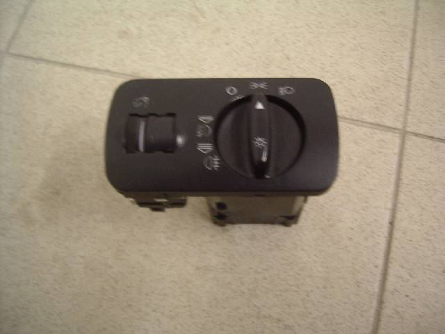

also ob die Leuchtweitenregulierung vorher schon mal in dem Lichtschalter eingebaut war weiß ich nicht
ich habe aber mal ein Foto zu dem Schalter
also meint ihr nicht das man die Leuchtweitenregulierung einfach so raus bekommt und dann dort einsetzen kann
Ok, da ist dann quasi ein Dummy-Verstellrad bzw. ein festes Verstellrad drin.
Naja, dann kannst du meines Erachtens dein altes LWR-Modul übernehmen, Ausschnitt usw in der Blende ist ja vorhanden. Über dem Ausschnitt ist halt keine Beschriftung wie normal.
hört sich ja schon mal gut an, sollte noch jemand anderer Meinung sein, bitte posten
Ja,den muss umbauen.Passt 1:1
