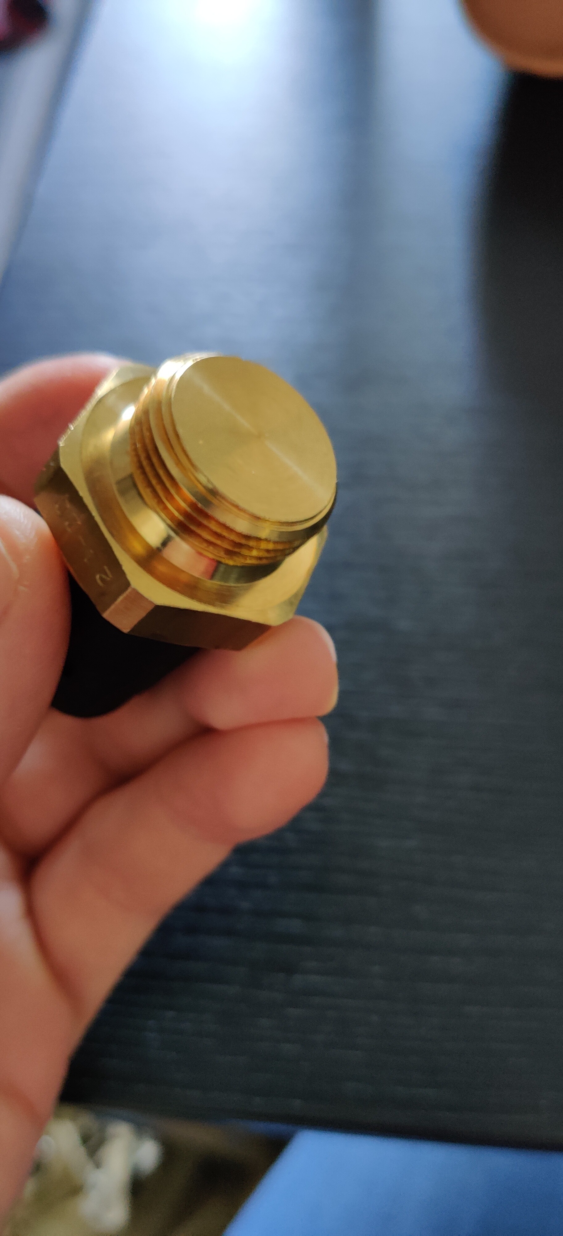

Den G62 Kühlmitteltemperatursensor habe ich bereits gewechselt - zwar gegen einen billi… günstigen aus dem Zubehör, aber gehen wir zunächst mal davon aus, dass dieser funktionieren sollte.
Das Problem tritt weiterhin auf.
