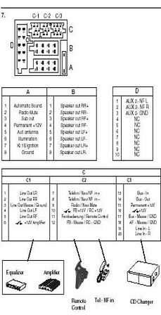

habe in meinem A3 den 6fach Serien CD-Wechsler im Kofferraum.
Mit dem Radioumbau (Umstieg auf Blaupunkt Woodstock DAB52) kann ich ihn nicht mehr nutzen.
Das Radio ließt zwar MP3 aber dennoch möchte ich, daß die kiste im Kofferaum auch funzt.
Nach dem Schaltplan meines DAB52 (im Anhang) sollte Pin 15, 16 und 17 entsprechend getauscht werden.
Was mich stutzig macht ist die Bezeichnung des Pin 15 an meinem alten Concert1.
PIN 15: Clock
Was hat der für eine Funktion?
Danke :slight_smile:

Keine Ahnung wie die Steckerbelegung beim Concert I ist, aber beim Concert II liegt CDC Masse auf Pin 10. Vielleicht versucht dein CD Changer auch Masse vom Pin 10 abzugreifen das wuerde erklaeren warum er nicht laeuft. Hier ist ein Pin Belegungsplan vom Concert II Werksradio: http://www.langzeittest.de/audi-a3-sportback/internpdf/kk-steckerbelegung-canbus-radios.pdf
Gruss
Martin
Clock = Tacktleitung für den Transport der Datenpakete (Steuerbefehle)
Damit die Steuerbefehle auch zur richtigen Zeit und an der richtigen Stelle ausgewertet werden.
