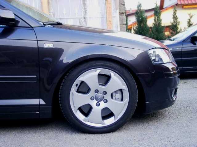

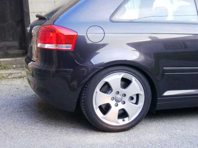

ich hab zwar die variante 3 drinne und bin hinten bei 0mm und vorne bei 15 mm.
sprich ich könnte vorne noch laut tüv 5mm runter.
die felgen sind 7,5*17 mit 225/45
sieht gut aus. So hab ich mir ungefähr den Platz im Radlauf vorgestellt!
Will halt mindestens 18" oder sogar 19". Aber der Platz im Radlauf ist ja dann gleich, weil das Gummi wird ja dünner mit größeren Felgen.
