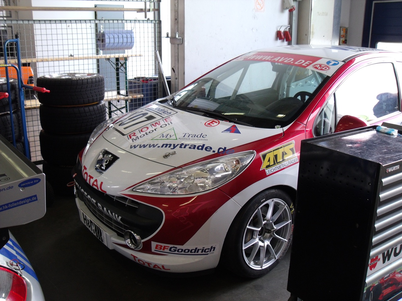

Folienbeklebung oder Lackierung?
Bin hin und hergerissen, weil ich mich nicht entscheiden kann.
Außerdem habe ich keinerlei Erfahrungen mit Folierungen machen können und kenne daher auch keine wesentlichen Nachteile. Deswegen bitte ich euch um Rat was denn nun klüger wäre bzw. wenn schon folieren auf was ich achten sollte.
Es handelt sich zwar nicht um nen Audi aber das ist ja als Ex-Audianer belanglos :slight_smile:

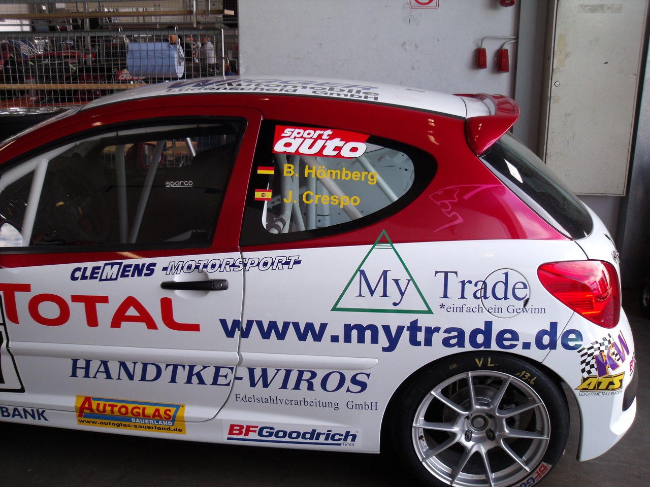

Ich häng mal Bilder an damit man sich in etwa vorstellen kann wie ich es gerne hätte um besser Tipps zu geben.
Danke schon mal

Mir gehts ja auch darum, dass natürlich das Fahrzeug schwieriger anzubringen wäre wenns denn lackiert wird. Aber andersrum, wenn denn nun nach 2-3 Jahren die Folie runterkommt auch Lackunterschiede vorhanden sind die sich vermutlich mal nicht so einfach rauspolieren lassen?!?
Der Kostenfaktor spielt zwar auch ne Rolle aber ich denke der Lackierer bzw. Folierprofi werden sich nicht viel schenken, denn es geht ja nicht um eine Komplettbeklebung.
Wie siehts an meinem Beispiel z.B. mit den Kanten aus? Wird sich dort die Folie lösen? Hab auch von anderer Seite gehört Klarlack über ne Folie?!? Das is doch kompletter Stuss oder etwa nicht?

Sodale…Hab jetzt mal zwei Angebote eingeholt. Beide schenken sich nicht viel und liegen um die €750. Finde ich jetzt halb so schlimm solange es gut gemacht ist. Der Lackierer wollte nen 1000-er.
Sind die Preise für die Folierung überzogen oder kommt das hin wenn man sich die Bilder ansieht? Anm.: Das kleine Löwenzeichen leicht aufgehellt ist mit dabei :wink:
Folierung nur Außerhalb?
Was meinst du mit nur außerhalb?
mit oder ohne Einstige und Türen innen?
Sieh dir mal meine geposteten Bilder an. Es soll lediglich der obere Teil des Fahrzeuges (der rote Teil) beklebt werden. In meinem Fall nur in einem Grauton. Deswegen habe ich auch deine Frage nicht verstanden.
Aber um trotzdem eine Antwort zu geben. OHNE Einstiegsleisten :wink:
