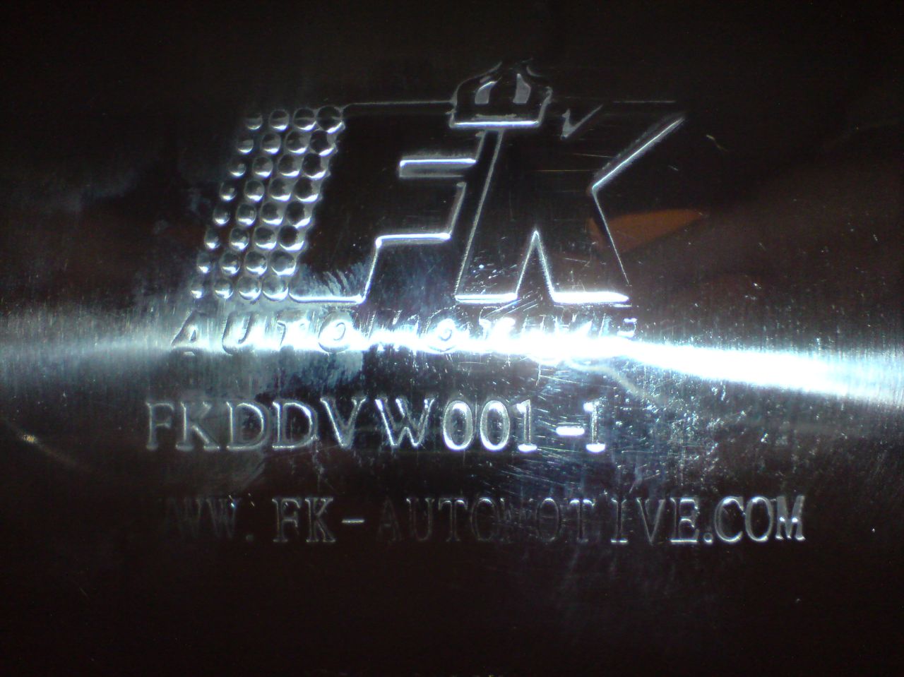

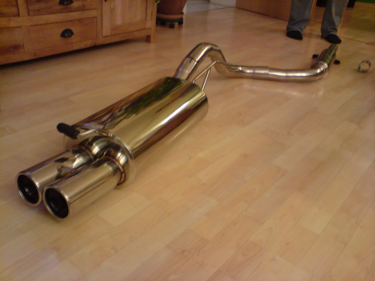

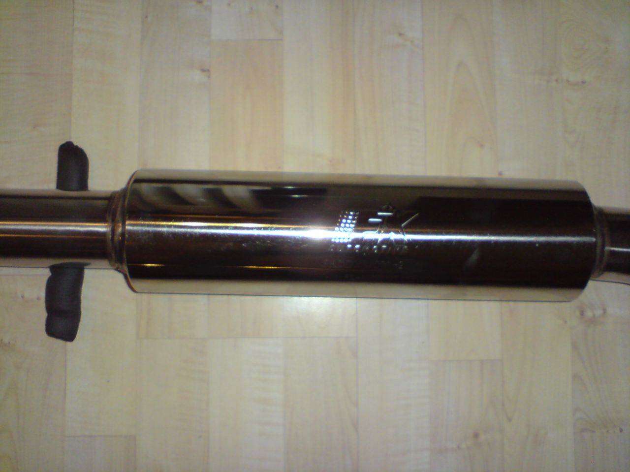

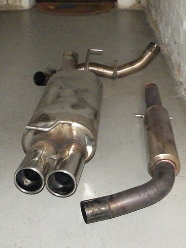

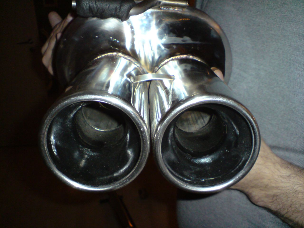

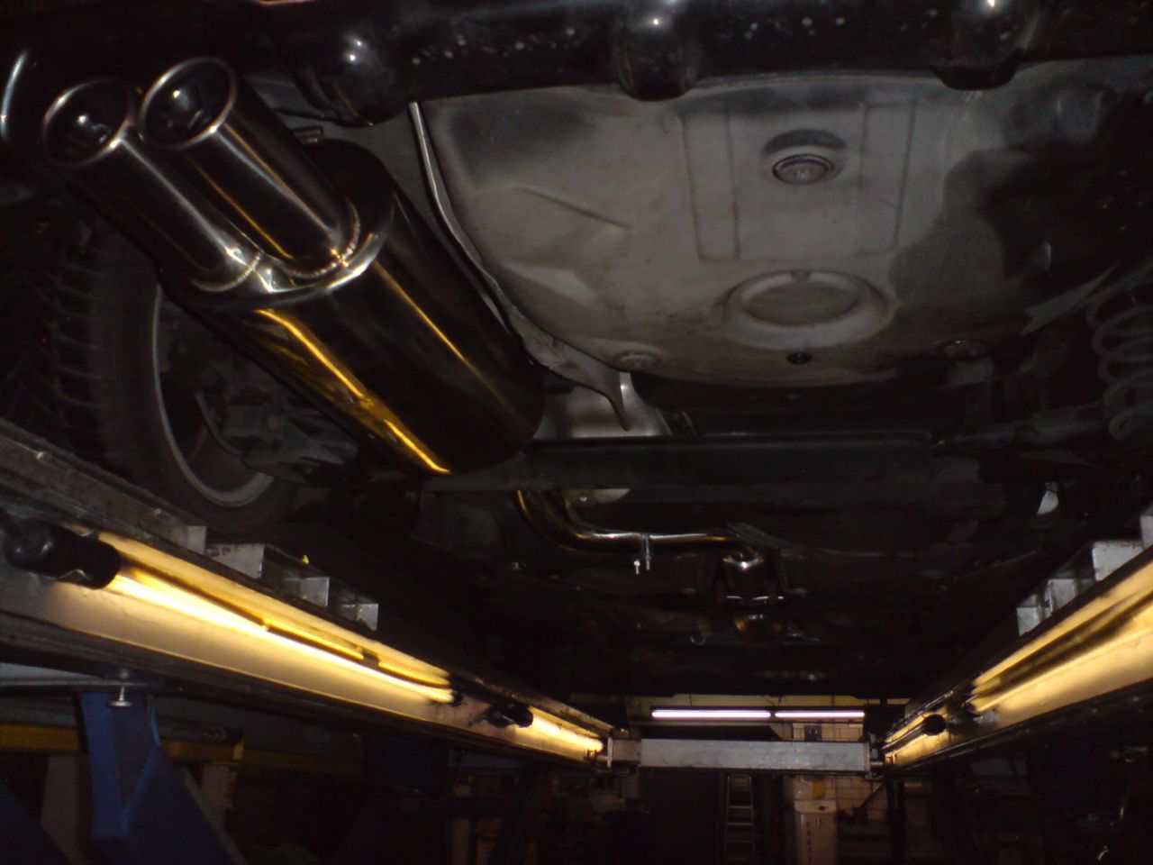

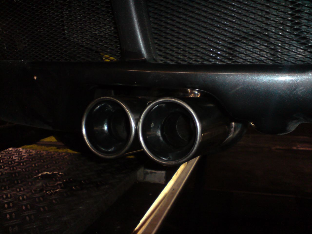

FK-Automotive Edelstahl Sportauspuffanlage
FK-Edelstahl Sportauspuffanlage 2x90mm
komplet Anlage ab Kat
Wo gibt es denn die Teile zu kaufen ? ?
Was für ein Tunnelblick g

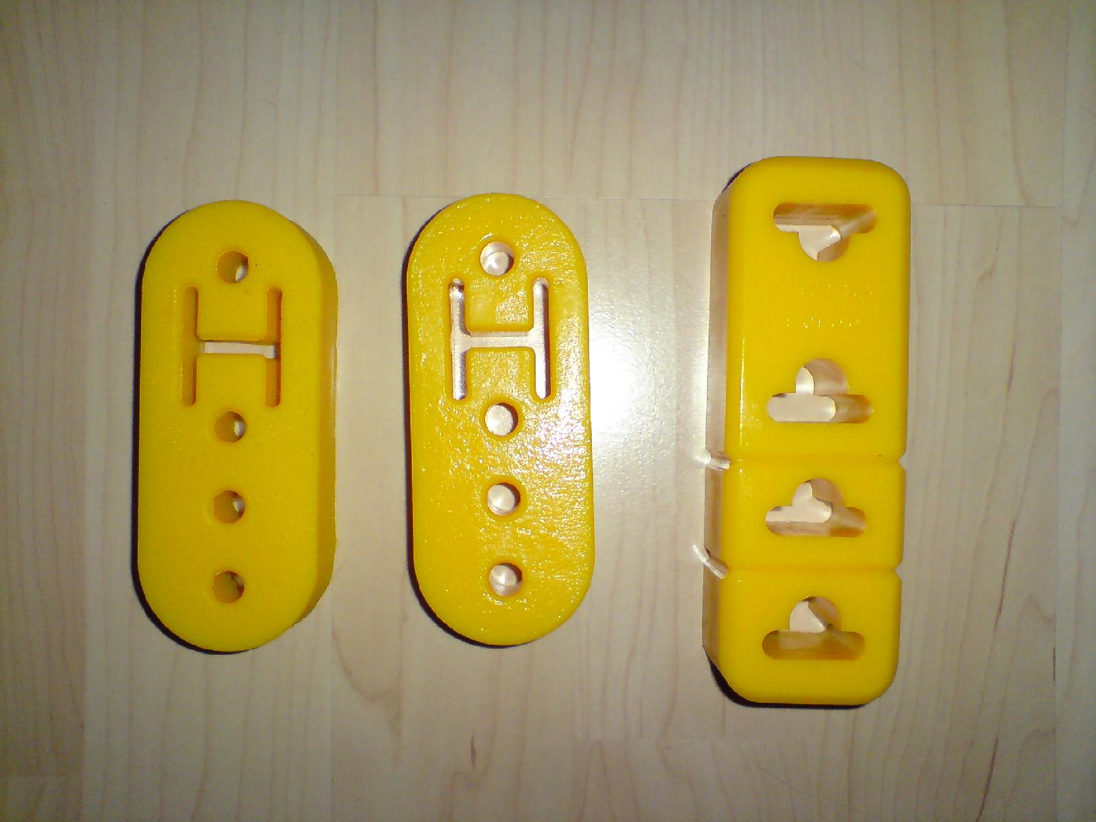

Die gibt es bei Sandtler!
http://www.sandtler.de/katalogangebote/fahrwerke_daempfer/powerflex/auspuffgummi/gummis.htm
Wie viel hast du komplett bezahlt und vie ist die sound?
Und ? Halten die was aus ?

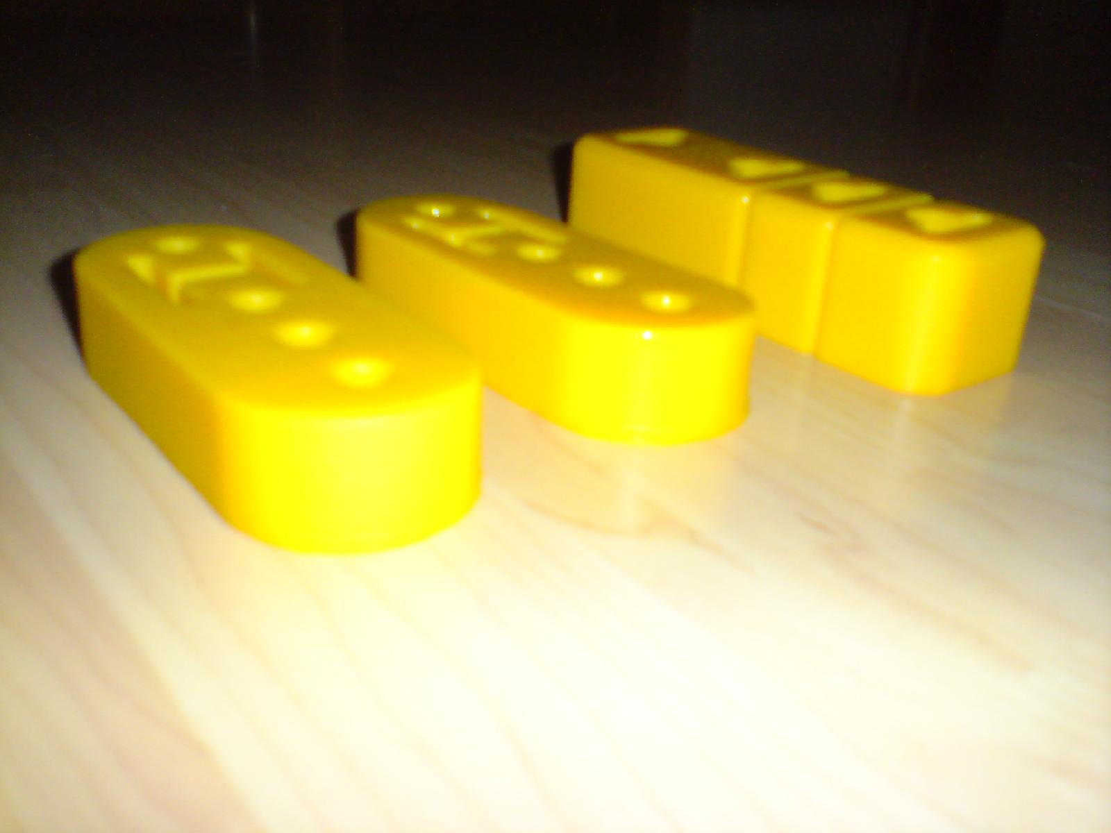

@ Bubblin

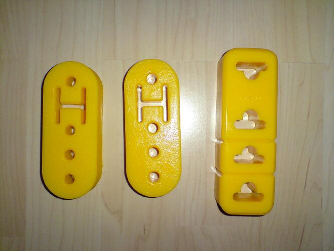

Das sind die verstärkten Auspuffgummis von Sandler. Der rechte ist zum verkauf wenn ih jemand haben möchte.(unbenutzt)

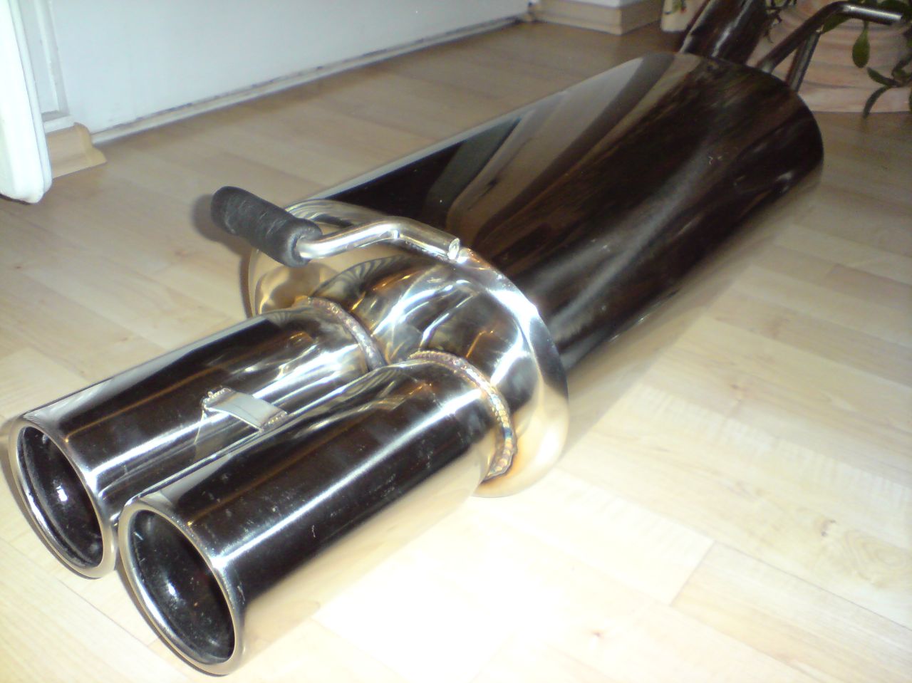

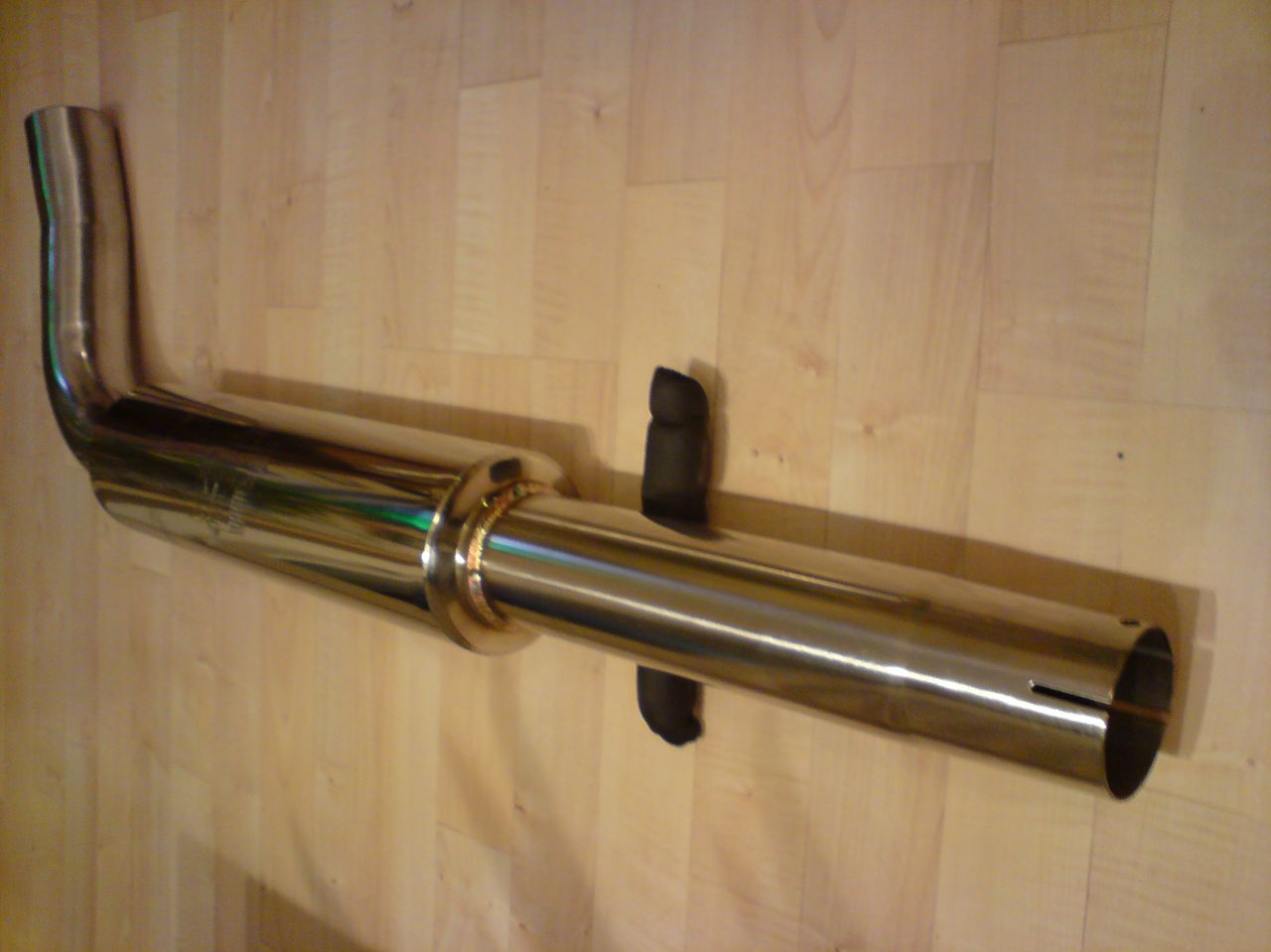

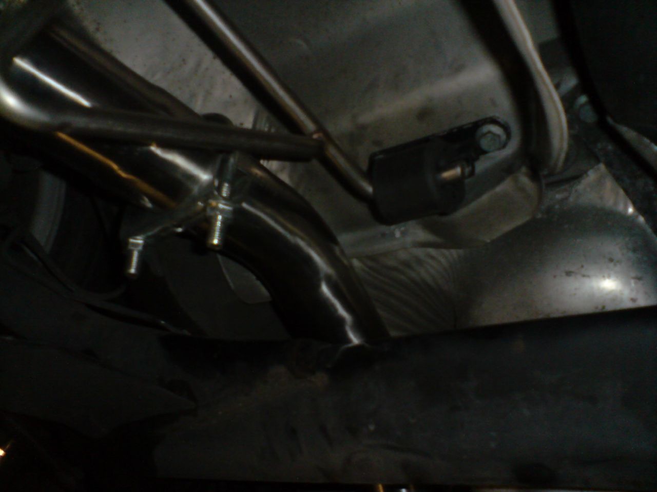

@ Bubblin

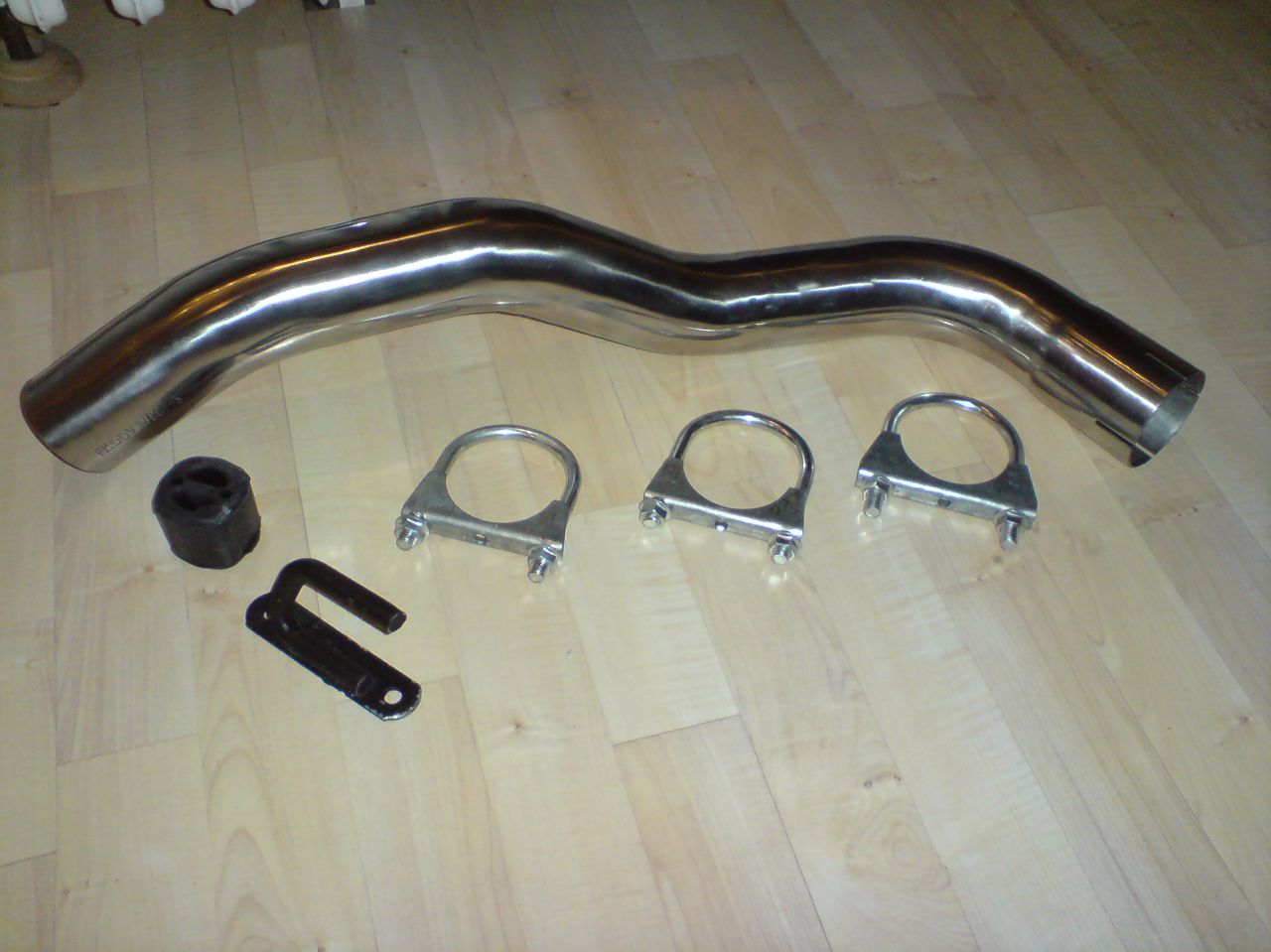

Hier siehst du auch noch das Gummi das mitgeliefert wurde. Ich denke das man es aber in gut ausgestateten Shops auch zu kaufen gibt. Ohne würde der ESD wegen des breiten Umfangs auf der HA klappern. Die anderen beiden gelben Gummis am ende der Anlage tun ihr übriges.

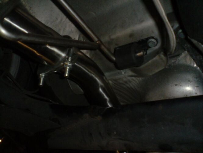

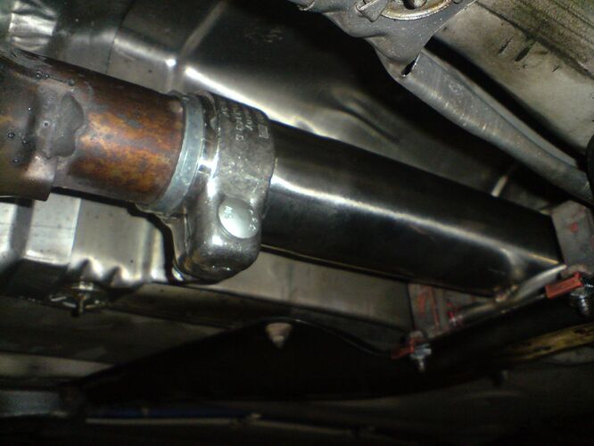

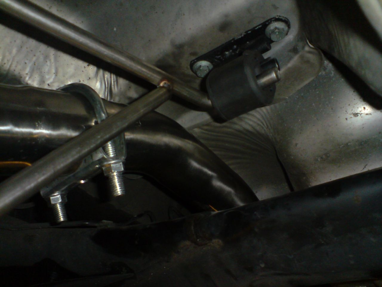

@ Bubblin

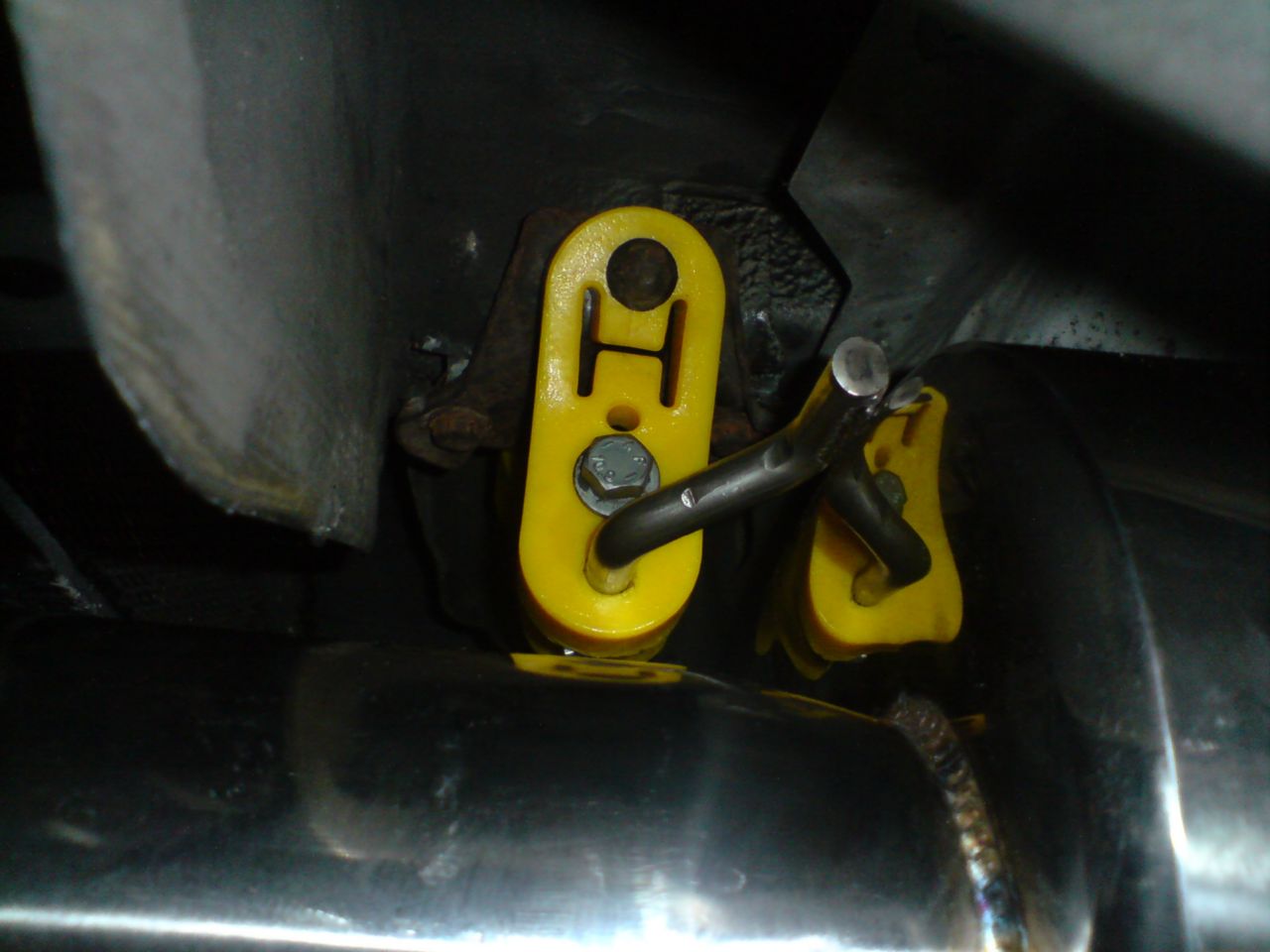

Hier siehst du die am Handy von mir beschriebene Auspuffschelle die die Anlage dicht bekommen hat. Wenn ich mich nicht irre habe ich da zu einer vom VW T5 oder Touareg gegriffen. Außerdem kam zwischen das Rohr vom Kat(geringerer Durchmesser) und das Rohr vom FK-MSD(breiterer Durchmesser die alten Stücke der Rohre als "futter" um den Durchmesserunterschied zu beweltigen!

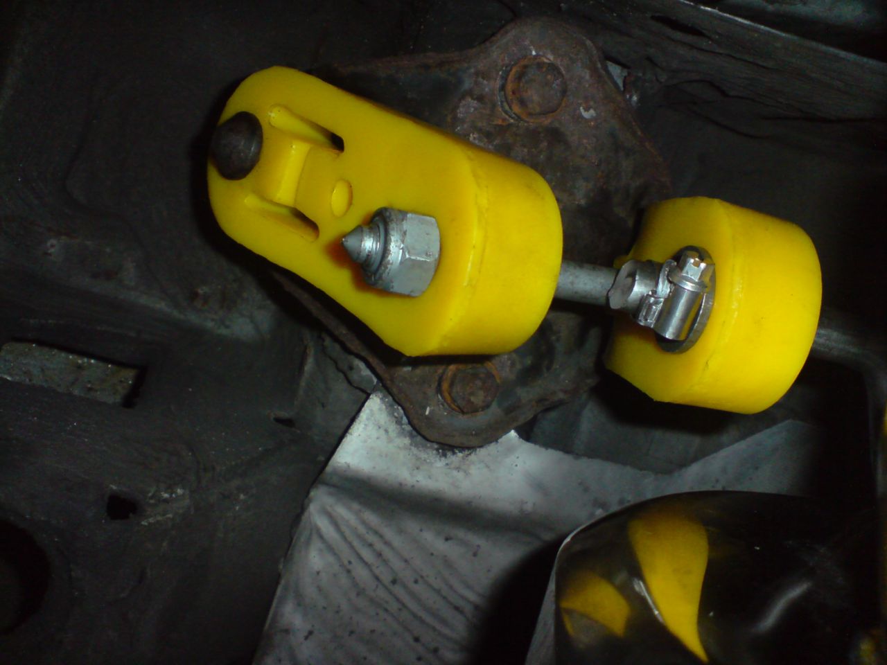

@ Bubblin
Die Schraubschelle hat sich mittlerweile verflüchtigt. Dadurch das der Halter lang ist kann das Gummi nicht abfallen.
