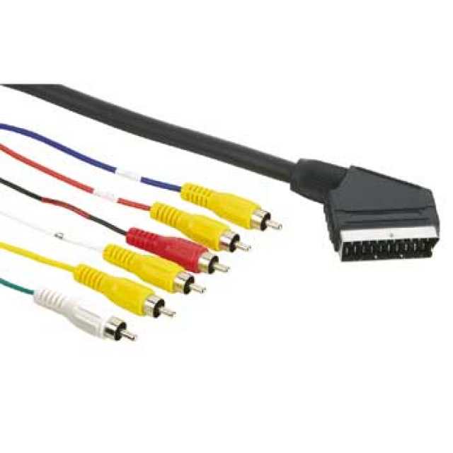

Oder direkt dieses Kabel hier:
http://www.amazon.de/Hama-Kabel-Cinch-auf-Scart/dp/B00005KHWB/sr=8-3/qid=1156974235/ref=pd_ka_3/028-3912546-9318144?ie=UTF8&s=gateway
Scart Ende in den DVB-S Receiver, die Cinch Anschlüsse meine ich bei 4 und 5 gesehen zu haben.

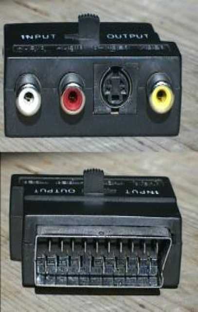

Das wäre der Adapter falls du schon so Kabel rumfliegen hast:
http://www.amazon.de/Hama-Adapter-Scart-auf-AV-Cinch/dp/B00005UP6A/sr=8-12/qid=1156974235/ref=sr_1_12/028-3912546-9318144?ie=UTF8&s=gateway

Ah okay geht das so einfach dann g.
Aber ist das eben nicht die falsche Richtung?

Bei Scart und gibts nur eine Richtung. Das Kabel genau so wie es da ist wird passen. Muss aber wie gesagt nicht Hama sein.

Dieser Scart Adapter war oft bei der PS2 oder dem N64 dabei bild ich mir ein.
Das ganze ist überhaupt nicht kompliziert, da kann man eigentlich nicht viel falsch machen, gelben Stecker in gelb damit Bild Signal kommt, Rot und Weiss entsprechend für Ton (wenn Monitor Ton ausgeben soll) und Scart dann in den DVB-S als Quelle.

Chinch Audio links / Chinch Audio rechts / S-VHS / Chinch Video
http://www.amazon.de/exec/obidos/ASIN/B00005UP6B/010801-21/303-5551471-6159412
Naja…scheint den Amazon-Bewertungen nach ja ziemlicher Schrott zu sein das Teil…aber so was in der Richtung…

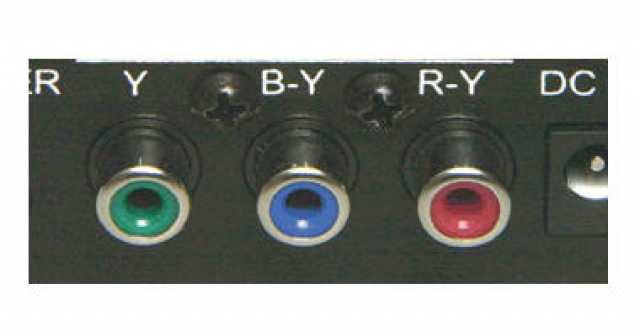

  • Component (auch YUV genannt, sind in der Regel drei Chinch Kabel Rot Blau und Grün; Das Helligkeitssignal und die zwei Farbdifferenzsignale werden seperat übertragen der dritte Farbkanal erschließt sich automatisch aus den beiden Farbdifferenzkanälen; eher selten zu finden - in der Regel bei guten PAL Progressiv DVD Playern oder bei vielen Beamern als Eingangssignal; ist NICHT offiziell im Scart Stecker enthalten. Es gibt Yuv auf VGA adapter, praktisch um einen PAlProgressive DVD Player an einen Computer Monitor oder einen Beamer anzuschließen der nur einen VGA Eingang hat)

  • S Video (auch SVHS oder Y-C genannt, Helligkeitssignal und Farbsignal werden getrennt voneinander über so einen runden 4 poligen hosiden stecker übertragen; ist allerdings aber auch im vollbeschalteten Scart Stecker enthalten daher gibt es auch einen Adapter von Scart auf Hosiden - der wurde weiter oben ja schon gepostet.)

Im Prinzip kommt es auf deinen Receiver an, was er über Scart an Signalarten ausgeben kann. Probiers einfach im Menü aus, was sich auswählen lässt. Wenn S-video dabei ist dann kauf dir einen Scart auf Hosiden adapter (Bild wurde in einem vorigen Post gepostet) und geh mit dem Svideo hosiden kabel in dein Display.
Sollte dein Receiver allerdings Component (YUV) ausgänge (3xChinch, Rot Grün Blau) haben, dann solltest du dir einen YUV auf VGA Adapter besorgen und damit in dein Display gehen. Das ist dann schon Highend Quality;)
Ach ich seh grad das dein Display ja schon die drei YUV eingänge hat Yuv auf Vga adapter erübrigt sich somit.
