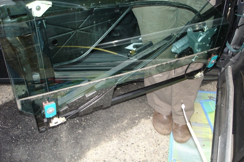

Hier hab ich mal Bilder auf gut glück gemacht wusste ja nicht genau wo sie reißen, aber ich glaub wenn dann an den Fotografierten stellen…

Was du fotografiert hast sind nicht die Mitnehmer die kaputt gehen. Die Mitnehmer die Kaputt gehen sind blaue Kunststoffteile.

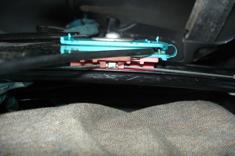

Das rote im Bild sind die Mitnehemer (die neuen) die alten (deffekten) sind bei mir blau gewesen.

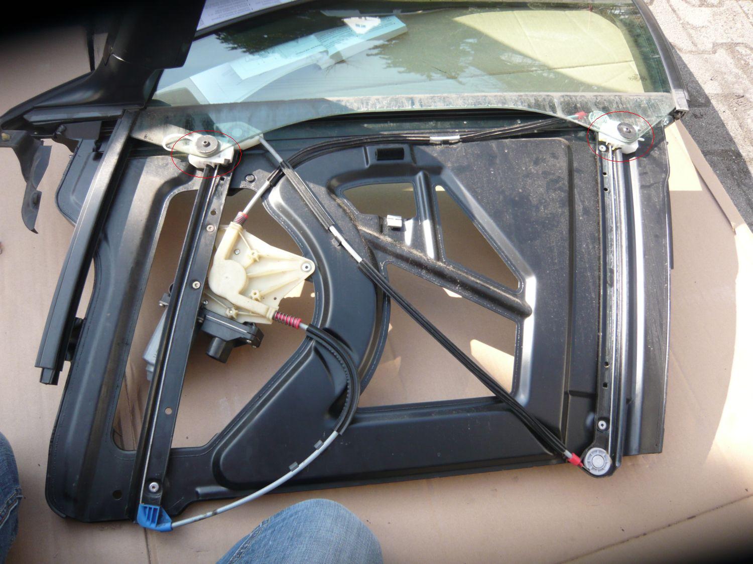

Hier mal die komplette Ansicht, Mitnehmer rot eingerahmt…
Die Mitnehmer sind halt bei mir weiß, kein Plan warum, ist n Baujahr: 01 und 5Türer
Oder seh ich das komplett falsch???
Beim 5 Türer gehen die Mitnehmer nich so schnell kaputt (jedenfalls haben die nicht das berühmte "Mitnehmer Problem"). Löse die Scheibe von den Mitnehmern dann müsste der Motor sie schon wieder bewegen können. Bei mir war Dreck auf den Führungsschienen. Man kann auch das Seil rausmachen aus den Mitnehmern und die dann per Hand schieben. Man alles Sauber und fette die Laufschienen neu dann sollte alles wieder funktionieren
